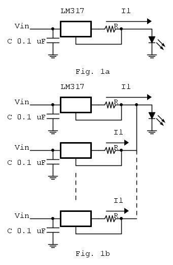

Aldriver ha scritto:costruire "il driver adatto" e che formule devo usare per scegliere i giusti componenti
Formule?
R= \frac{1.25}{Il} (R in ohm, Il in A)
10mA < Il < 1 A
dove Il e' la corrente del diodo laser
Vedi :
- schema qui sotto Fig. 1a
- Fig 00906316 pag 14 del datasheet
http://www.edutecnica.it/elettronica/da ... /LM317.pdf
Se ti occorre una corrente maggiore di 1 A metti tanti circuiti in parallelo Fig. 1b
Il circuito(I) disegnato(i) funziona(no) alla "perfezione" se lo(i) fai funzionare alla "perfezione" :mrgreen:
Ci sono (almeno) tre casi di due tipi diversi per cui il circuito non funziona (a parte ovvi errori di montaggio o superi gli Absolute Maximum Ratings dell'integrato)
Nel primo tipo il laser non si accende "stabilmente" o alla corrente giusta
Nel secondo tipo "fotti" il laser senza rendertene conto
*** Primo tipo
Se non raffreddi adeguatamente L'LM317 il regolatore va in shutdown termico (senza rompersi ma abbassando/ azzerando la corrente in uscita) e riprende il regolare funzionamneto quando si "raffredda" generando una pulsazione nella corrente del laser che si spenge /accende.
*** Secondo tipo

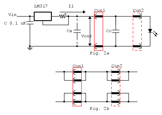

Il circuito disegnato NON e' generalmente il circuito che realizzerai.
Il circuito che realizzerai e' - molto probabilmente - il circuito di Fig. 2a
Cosa c'e' di diverso?
Molto!
Un (o piu') connettore(I) Con1 (Con2) che (potenzialmente) hanno effetti funesti :(
Supponi di accendere il driver del laser con un connettore sconnesso.
La tensione in uscita al driver Vout "sale" a circa Vin "caricando" la capacita' Cs(tray) e/o Cc(able).
Questa capacita' nel momento in cui inserisci il connettore e colleghi il laser si scarica sul laser bruciandolo, perche' non esiste nessun elemento che limiti la corrente.
Per ovviare a questo problema occorre inserire un "voltage clamp" in uscita al driver che limiti la tensione di uscita ad un valore di poco superiore a quella di normale funzionamento del laser.
Un ulteriore caso in cui il laser puo' essere danneggiato a causa della presenza del(i) connettore(i).
Il contatto del connettore puo' essere "incerto" specialmente se sottoposto a sforzo/vibrazione.
Una tecnica per superare questo problema e' quella di utilizzare un connettore con un numero di contatti superiore a quelli strettamente necessari e collegarne diversi in parallelo.
Vedi Fig. 2b

- la resistenza R va scelta con la potenza e soprattutto la tecnologia "giusta" (basso coefficiente di temperatura) - per intendersi le comuni in ceramica bianca NON vanno bene
- il post [12} di Foto UtenteEtemenanki va letto tutto con attenzione
