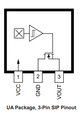

Ciao a tutti.
Sono alle prese con un circuito che rileva la rotazione di un alberino tramite dei sensori ad effetto hall di tipo "Latch". Il circuito presenta 4 terminali di cui 2 per l'alimentazione e due per le uscite. Ho alimentato il circuito e messo due led come nello schema qui sotto. In caso di buon funzionamento ho due led che si alternano tra di loro. Se invece giro lentamente l'alberino a mano posso trovare una posizione dove entrambe mi rimangono accese infatti la traccia dell'oscilloscopio mi mostra due onde quadre leggermente sovrapposte.
Il mio problema è che questa volta mi trovo con un led intermittente ed uno che mi rimane sempre acceso e nel momento in cui gli spettava accendersi diminuisce l'intensità. Qualcuno gentilmente puo fare uno schema per capire se è possibile che io abbia sbagliato le connessioni? Allego schema sensore
sensore hall.jpg (18.85 KiB) Osservato 6506 volte

Ho risolto il problema con lo schema disegnando questa.

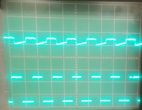

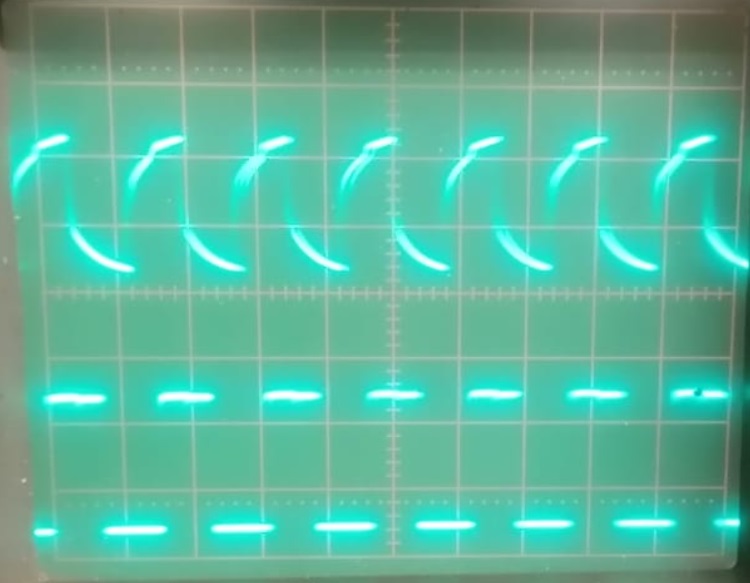

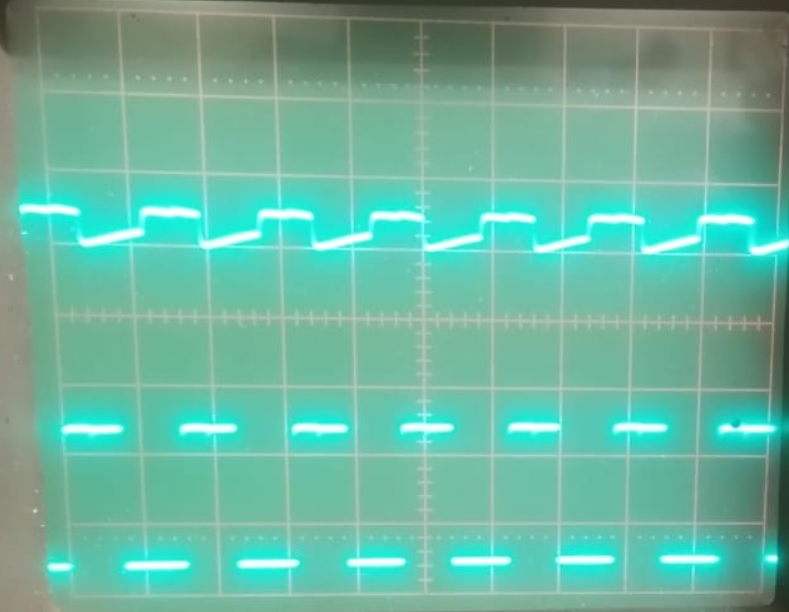

Adesso ho un problema con la forma d'onda che non è uguale per entrambi i circuiti i quali pero sono costruiti nello stesso modo e le misurazioni li ho fatto senza cambiare le impostazioni del mio oscilloscopio (vintage).
Avete qualche idea sull'origine di questa differenza?

I led sono dello stesso tipo e colore? Hai messo loro una resistenza in serie? Provato a scambiare le sonde?

Si, led sono arancioni e sono due in serie per ogni canale. Non dispongo di tante sonde ma ho cambiato i circuiti e mi aspettavo un segnale identico tra loro.

Sei sicuro che il sensore del circuito malfunzionante non abbia problemi ?

Se collego dei led ottengo un funzionamento regolare. Quindi direi di sì.

Ma il secondo schema del primo post non è un po' strano? Da dove lo hai preso?

Ho semplicemente riportato quello che è. Di fatto sono connessi cosi.

Non è che GND e VOUT sono scambiati?

Che sensore è? Hai il PN?
