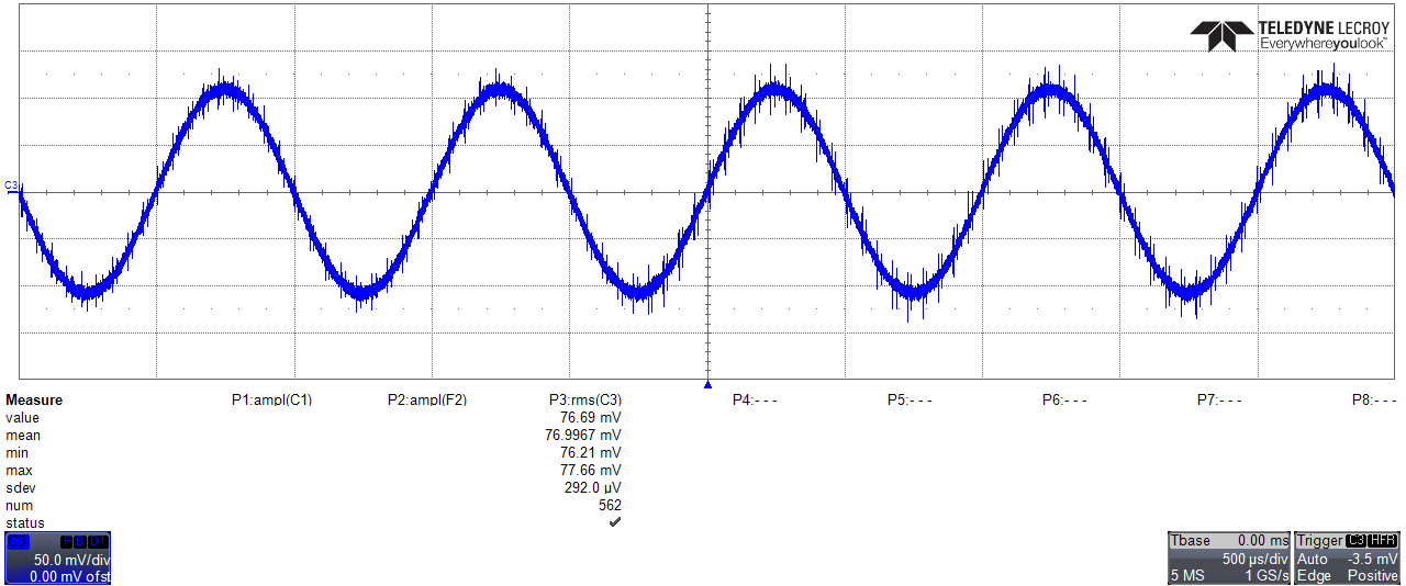

Messaggioda Foto Utenteboiler » 3 mar 2022, 15:44
Richiesta curiosa, ma al momento tutto quello che mi stacca per 5 minuti dalla tastiera e mi fa mettere le mani su strumentazione è benvenuto :mrgreen:
Setup: Sony Xperia X Compact (*), LeCroy WaveRunner 606Zi, Orbit Controls OCM641
Sul segnale c'è del rumore che non sparisce mettendo in pausa il video. Probabilmente viene dal telefono stesso. Potrebbe anche essere un segnale fuori banda audio per la gestione di telecomandi & co. Qui si vede bene:
Risultati:
Codice: Seleziona tutto
Carico [Ω]   Vrsm [mV]   Rout [Ω]
10            41.15         8.71
25            55.15         9.90
33            59.06         10.02
50            63.77         10.37
75            67.51         10.53
open         76.99
Saluti, Boiler

Vedo adesso un refuso... nella tabella con i risultati, la tensione è ovviamente RMS, non RSM.

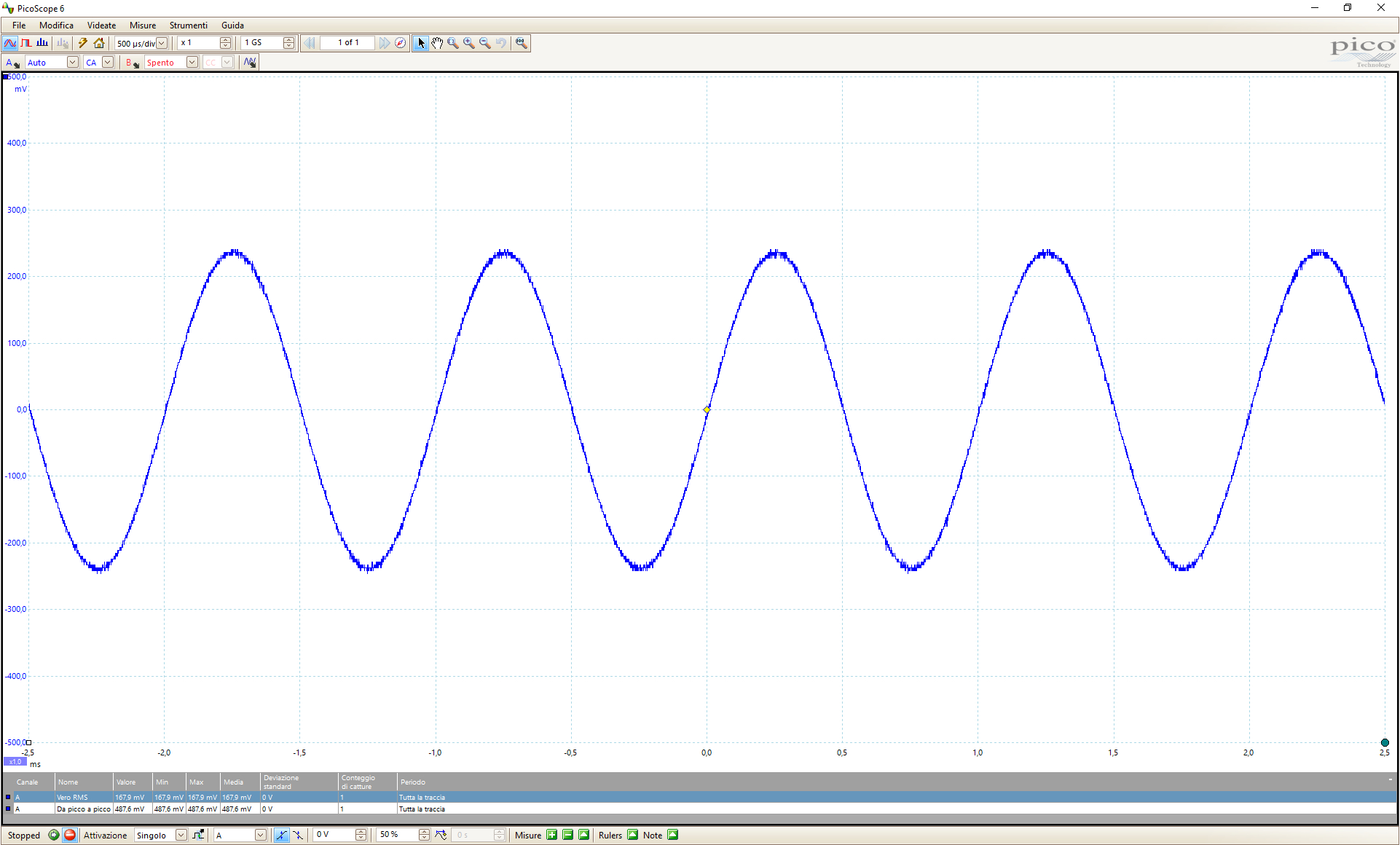

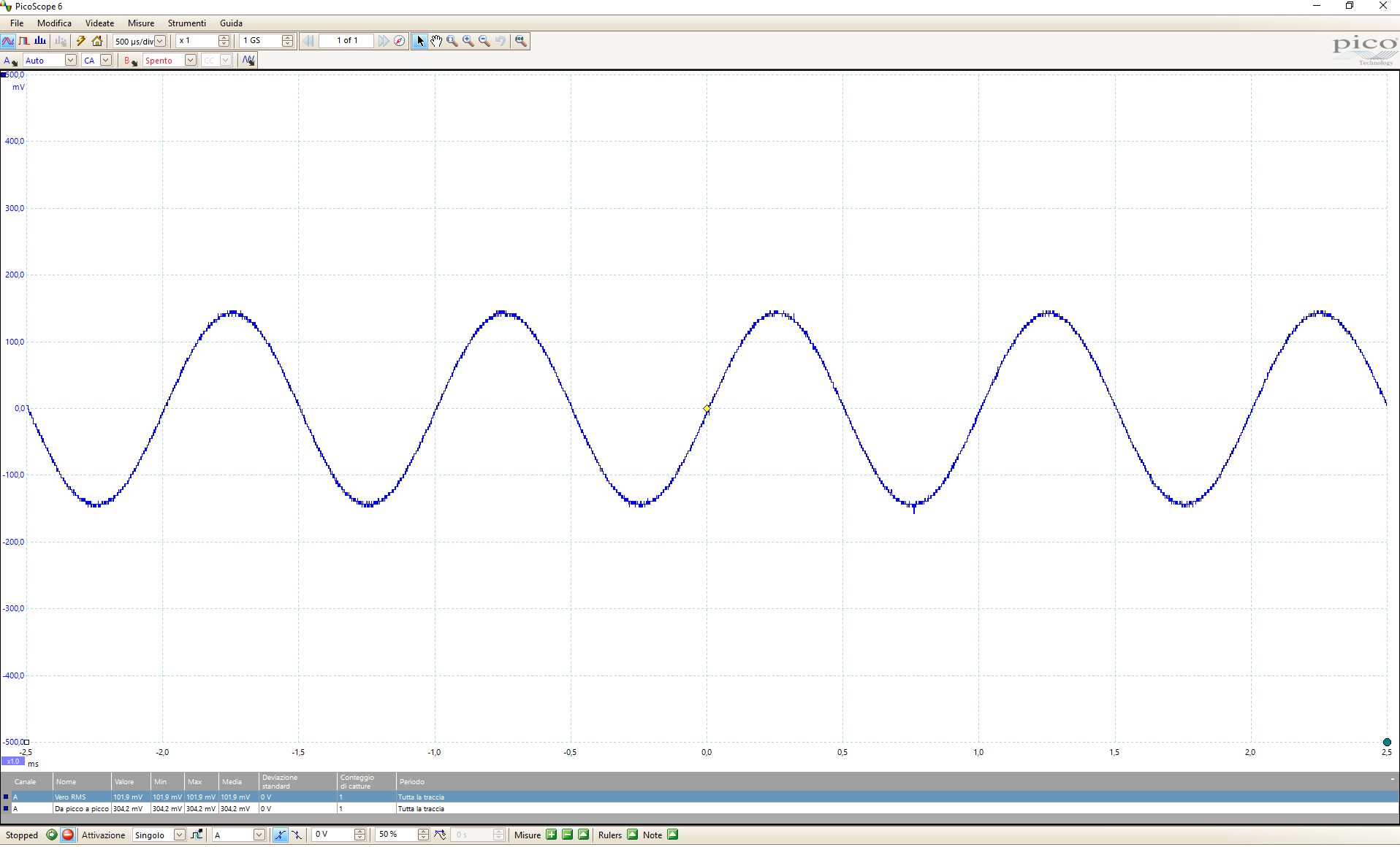

Messaggioda Foto Utentedavidde » 5 mar 2022, 15:01
Ciao a tutti :-) ,
Queste sono le misure a vuoto e sotto carico (33ῼ) relative ad un cellulare OPPO A74 CPH2219:
Segnale 1kHz a vuoto
Segnale 1kHz su carico 33ῼ
Sotto gli oscillogrammi ci sono le misure RMS e picco picco.
Nei prossimi giorni provo a rimediare qualche altro cellulare ;-) ...
