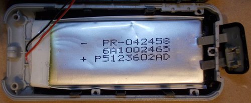

Trattasi di vecchissimo lettore/registratore mp3 cowon iaudio u3. La batteria che in origine durava una 20ina di ore, adesso ne dura 4 e non è più sufficiente per le mie esigenze, perciò vorrei rimpiazzarla perché il dispositivo ancora funziona benissimo.
Vi pongo 2 problemi in merito: quale batteria acquistare che sia compatibile e come sostituirla sulla PCB.
Avevo già contattato la cowon con la richiesta del codice del modello e le caratteristiche (dimensioni, tensione, etc.) ma non hanno mai risposto, perciò ho proceduto ad aprire il dispositivo ed ho visto concretamente di che si tratta; ecco alcune foto:
- codici batteria
- particolare della connessione

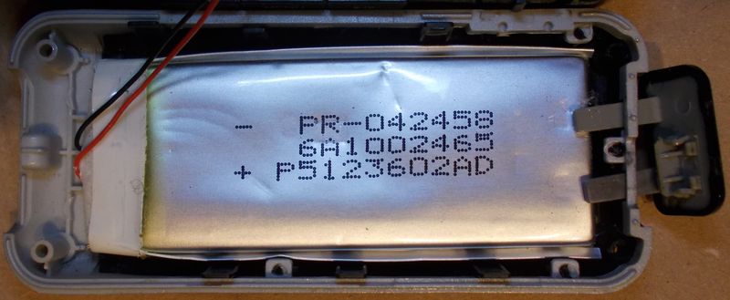

I codici stampati sulla batteria sono:
pr-042458
6a1002465
p5123602ad
e le dimensioni approssimative: 58mm*25.5mm*6mm
Avevo anche effettuato una ricerca su aliexpress ed effettivamente sembra ne siano vendute di compatibili, pes es. questa, in cui è specificato: 3.7V, 800mAh, benchè non siano scritte le dimensioni, correggetemi se sbaglio. Il problema dell'eventuale acquisto da aliexpress è che tutte queste batterie compatibili sono vendute da seller che non offrono spedizione tracciata, quindi per me sono da escludere a priori. Da dove mi consigliate di acquistarla dunque, ammesso che si riesca a capire cosa cercare al di là del modello di lettore su cui è montata?

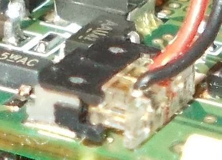

L'unico riferimento numerico stampato (pr-042458) porta a questa pagina, in cui si vede anche la batteria disconnessa e dunque arriviamo al 2^ punto del thread: come sostituirla? Nonostante questa eloquente foto e nonostante le mie, francamente non capisco come effettuare la disconnessione di quel micro connettore (sarebbe un micro-molex?); non vorrei forzare e spezzare qualcosa. Poi, una volta disconnesso, non capisco come sfilare i fili dal connettore in plastica trasparente ed infilarci quelli della batteria nuova.
Forse è da escludere di seguire la prassi della sostituzione della batteria dell'U2, in cui si dice di usare il saldatore, comunque attendo vostri pareri.

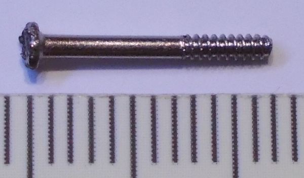

Pongo anche una problematica extra sulle 4 viti. Mi trovavo a casa solo un set di cacciaviti per orologiaio a punta piatta ed ho usato uno di quelli per l'estrazione, dopo aver messo dello svitol. Credo d'aver rovinato le teste in modo irrimediabile e quindi non credo sia molto sensato rimetterle in sede perché, ammesso che ci riesca, non saranno più rimovibili. Che mi consigliate di fare? Non mi pare il caso di contattare nuovamente la cowon per chiedere dove posso acquistarne di nuove.

Quelle batterie son tutte uguali, cambiano solo le dimensioni.
Misura bene la batteria esistente.
Se non riesci a staccare il connettore senza forzare taglia i fili e salda quelli della nuova batteria.
Quella batteria sembra un po gonfia ... la sigla sembrerebbe il vecchio codice di misura, 4x24x58mm (vicina alle misure che hai rilevato tu, considerando l'espansione dei gas)
credo che quella codifica non sia piu usata, ma se ci dovesse stare da 60x25 spessa 6, ci sono le 602560 da 1000mAh ... altrimenti c'e' la 552548 da 600mAh .
C'e' un numero enorme di dimensioni, ma sono poche con larghezza di 24 o 25 mm e spessori fra i 4 ed i 6 mm.

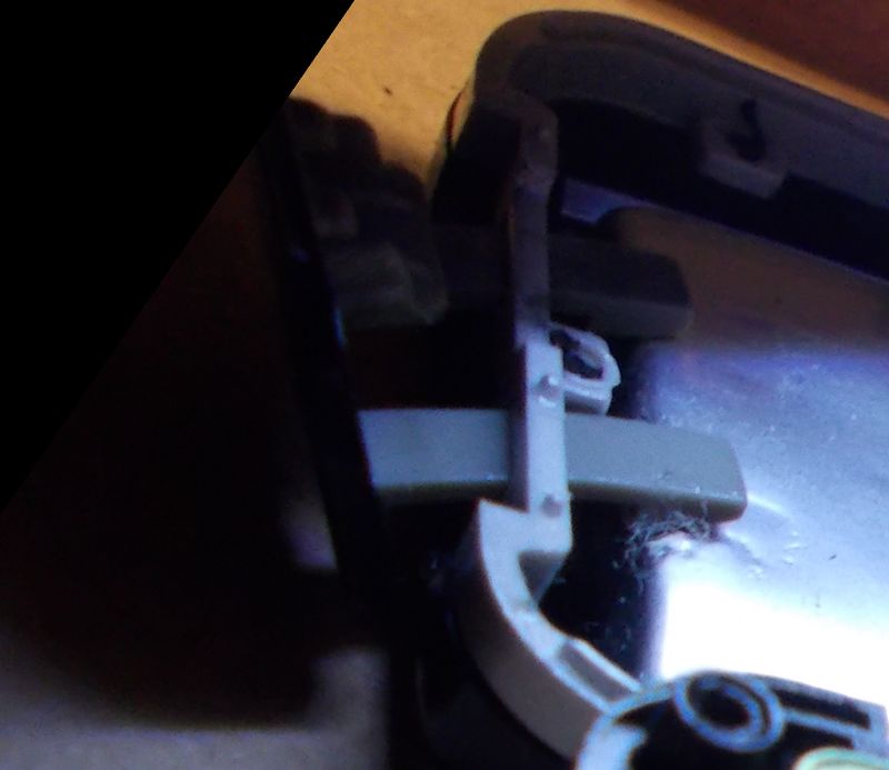

Forse si presenterebbe anche l'ulteriore problema che una troppo lunga (da 58mm a 60mm) "tapperebbe" l'entrata delle linguette dello sportellino della mini-usb, non dando loro sufficiente spazio per inclinarsi in prossimità dell'ingresso e quindi poter cominciare a scorrere sopra essa.

Pongo una domanda da niubbo sull'eventuale saldatura dei fili della nuova batteria su quelli vecchi, ovvero senza sfilare il connettore: in questi casi come si isola lo stagno di saldatura affinchè si abbia certezza che non mandi in corto i 2 fili o comunque che non dia problematiche con la PCB con cui sta in contatto?
Comunque né dalle foto né a seguito di eventuali esperienze vostre si capisce se basta direttamente sfilare la parte in plastica trasparente di quel connettore oppure se invece bisogna prima agire su qualche "dentino" di ritegno?
Questo è il profilo delle viti con la lunghezza indicata (12mm)
Il diametro pare circa 1mm (forse per difetto?) mentre la testa è circa 2mm. Se non erro vuol dire che sono di tipo M1, sempre con approssimazione.
Fatto ciò presente mi pare che si possano rimpiazzare con delle qualsiasi viti di pari lunghezza e diametro, non necessariamente con un passo identico, correggetemi se sbaglio.

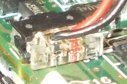

Il connettore va sfilato (con attenzione), ma dubito se ne possa trovare uno identico su una batteria di ricambio, meglio saldare i fili, che puoi isolare con del tubetto termorestringente.

Taglia i fili con lunghezze diverse fra negativo e positivo
Es. dalla batteria negativo più corto di 1cm del positivo, dal connettore negativo più lungo di 1cm del positivo.
Così comunque non staranno vicini (e non hai un ringrosso tutto in un punto)

Per il connettore, dovrebbe uscire senza troppi problemi usando la lama di un bisturi o coltellino per fare leva delicatamente fra la parte trasparente e quella nera, oppure tirando con le unghie di due dita le due alette trasparenti ai lati del corpo, purtroppo dalle foto non si riesce a capire se la parte nera ha un qualche meccanismo di sgancio da alzare o spostare, si vede solo che l'estrusione in basso vicino allo stampato della parte nera ha un dentino che sembra fare frizione su un risalto (poco visibile) di quella trasparente (e suppongo dal lato opposto ce ne sia un altro identico), ma sembrano troppo piccoli e troppo poco accessibili per doverci far forza sopra, probabilmente agiscono solo per frizione (ma usa comunque delicatezza nei tentativi)
