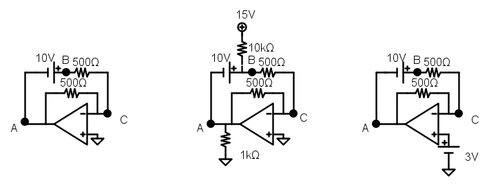

Messaggioda Foto UtenteIsidoroKZ » 23 mar 2022, 18:12
Tre circuiti di divertissement. Il primo e` l'equivalente minimo al tuo circuito, trova le tensioni dei nodi A, B, C.
Stessa cosa per il secondo circuito, tensioni di A,B e C nonche' le correnti che circolano nei vari resistori.
Il terzo circuito e` una variante al tuo circuito, al solito, tensioni A, B e C e correnti nelle due resistenze.

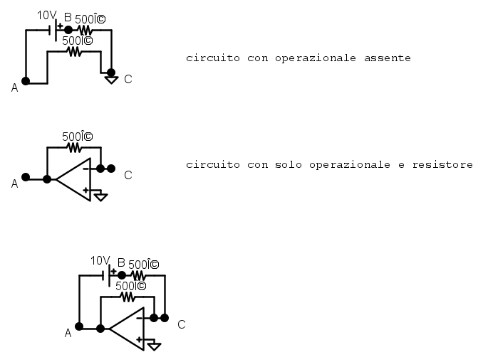

Messaggioda Foto UtenteMarcoD » 23 mar 2022, 20:27
Prima di risolvere quelli proposti da IsidoroKz, propongo i seguenti due più semplici:
Li ho disegnati con fidocadj, che non è completamente compatibile con fidocad :(

Messaggioda Foto UtenteRoswell1947 » 24 mar 2022, 9:48
IsidoroKZ ha scritto:Tre circuiti di divertissement. Il primo e` l'equivalente minimo al tuo circuito, trova le tensioni dei nodi A, B, C.
Nel primo circuito Va=-5V ,Vb=5 e Vc=0...mentre la corrente che circola nei due resistori è I=5/R con R=500 Ohm,considerando op amp ideale...giusto?
