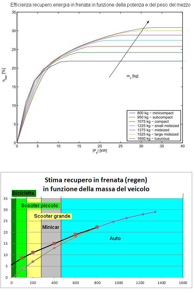

mi chiedo perché a tutt'oggi le bici elettriche vengono fatte senza il suddetto recupero? mah. economia.

Se hanno il motore nel cerchione, è una "grave mancanza", tanto per fare eufemismi! Se invece, come sulle mountain bike, risulta connesso alle pedivelle, si tratta di problema tecnico
con la frenata rigenerativa si può recuperare solo l'energia da inerzia, cioè quella legata alla massa, e la massa di una bici è troppo piccola per essere utile:
https://jumpjack.wordpress.com/2013/07/ ... elettrici/
Nel secondo grafico, sulle ascisse i kg, sulle ordinate la percentuale recuperabile rispetto all'energia che eace dalle batterie.l
