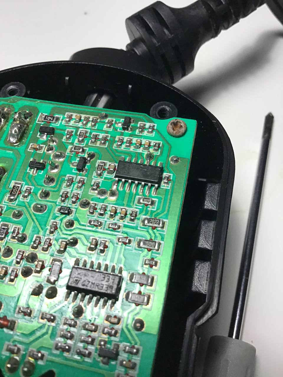

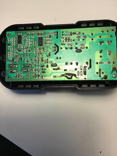

Ciao a tutti,
ho tirato fuori da un cassetto un vecchio mantenitore per batterie auto black&decker perché ieri la batteria della mia auto è morta: ho misurato la tensione ed in effetti è a 11.5 V, tuttavia il mantenitore non la carica, resta sempre accesa la lucina verde come se la rilevasse carica, ho anche misurato la corrente tra mantenitore e batteria ed è 0.
Questo mantenitore era stato attaccato per un lungo periodo ad una batteria con un elemento bucato, quindi ci sta che qualcosa si sia danneggiato (visto che provava a caricarla ma ovviamente quella non si caricava...), l'ho aperto ma non sembrano esserci evidenti danni ottici, avete qualche idea su come lo potrei aggiustare/recuperare?
vi allego qualche foto

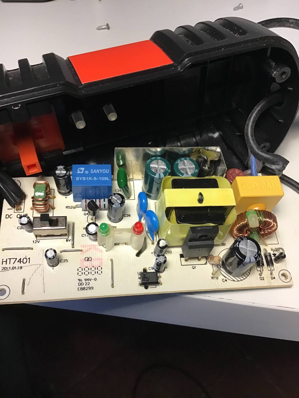

Messaggioda Foto Utentecaesar753 » 26 mar 2022, 19:46
un paio di foto del lato componenti

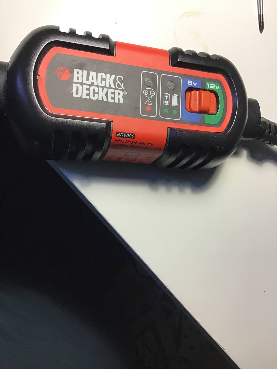

Messaggioda Foto UtenteTITAN » 26 mar 2022, 21:54
Vedo un fusibile elettronico nella terza fototutto a dx in alto è rosso tendente al marrone in verticale assomiglia ad un condensatore come forma.
Sulla sommità c'è scritta la corrente di intervento.
Con un tester se è buono ai suoi capi devi trovare continuità se così non è dissaldalo misurato nuovamente e se interrotto sostituiscilo.
Sulla 4a foto.

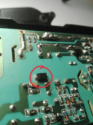

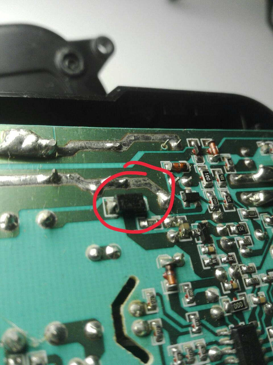

[4] Re: Mantenitore batteria auto che non carica
Messaggioda Foto Utentecaesar753 » 27 mar 2022, 16:09
Prova effettuata, il fusibile suona ed è buono (corrente 2A)... altre idee?
A me non mi sembrano particolarmente belli a vedersi questi due componenti che sono saldati lato rame (in particolare il primo) ma non so cosa siano, voi che ne pensate?

[5] Re: Mantenitore batteria auto che non carica
Messaggioda Foto UtenteTITAN » 27 mar 2022, 19:37
Non so potrebbero essere diodi.sopra la seconda foto in alto c'è un reoforo completamente libero (non saldato?)

[6] Re: Mantenitore batteria auto che non carica
Messaggioda Foto Utentecaesar753 » 27 mar 2022, 19:49
quello è in corrispondenza della lamina metallica che è presente sul lato componenti (credo sia un dissipatore di calore)
