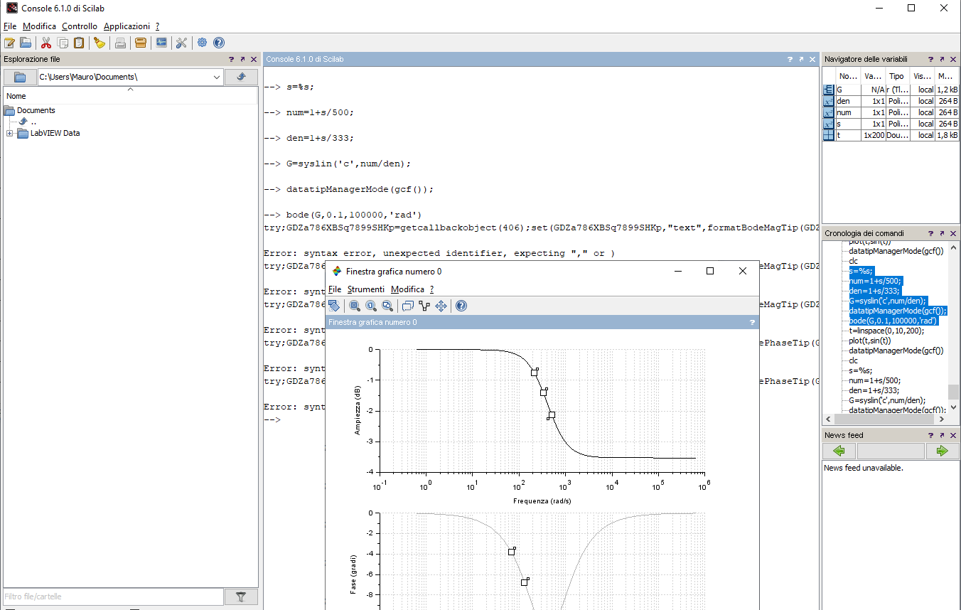

Si ho provato anche con quello. In effetti non mi segnala errore, quindi lo prende e lo interpreta (in qualche modo).
Però il risultato è lo stesso: inserisco il tip ma questo, all'interno, continua ad essere vuoto.
Ho anche notato che, quando inserisco il tip sul grafico, ho questa eco sulla console:
Error: syntax error, unexpected identifier, expecting "," or )
E' come se si aspettasse qualcosa ...

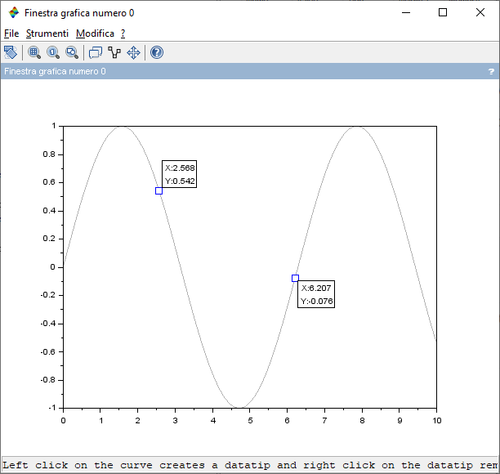

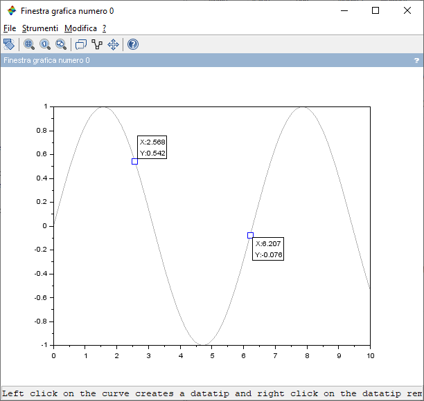

t=linspace(0,10,200);
plot(t,sin(t))
datatipManagerMode(gcf())
//now click somewhere on the curve
Questo è un esempio funzionante dal sito ufficiale.

Però, con Bode, sembra non funzionare.
Forse perché la fdt è una funzione di variabile complessa? Mentre l'esempio che mi hai sottoposto è relativo ad una funzione di variabile reale?
Non saprei.
Non saprei.
Hai modo di provare una versione più vecchia? Tipo la 5.3?
Ho provato un codice copia-incolla per la 5.3, funzionante, ma nella 6.1.1 non va.
Dovrebbe creare l'etichetta con le coordinate, ma nella 6.1.1. crea solo quel piccolo rettangolino vuoto.
E ricevo il tuo stesso errore.

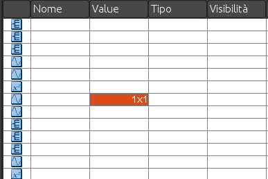

Guarda cosa mi combina nel navigatore delle variabili
Le celle sono tutte piene, ma se non seleziono non riesco a leggere nulla.
Un problema di Java, credo. Mah...
