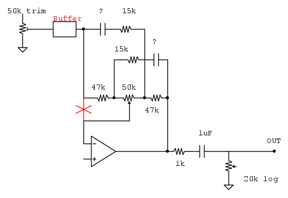

Rieccomi quà,
Innanzi tutto voglio ringraziare tutti per la quantità di spunti e di link che mi avete girato perché mi sono molto utili per progettare altri circuitini di questo tipo.
Adesso vorrei procedere in questo modo: realizzerò un paio di prototipi (tempo permettendo)
- Uno ispirato al suggerimento di Foto Utentedadduni di accentuare i bassi
- Uno altro ispirato allo schema proposto da Foto Utenteelfo al post [22], in cui utilizzerò i filtri proposti a questo link https://sound-au.com/articles/derived-xovers.htm (sempre postato da Foto Utenteelfo al post [29)
Confronterò poi i risultati ottenuti con progetto già realizzato, che implementa un semplice filtro passa basso, semplicemente prestando i tre effetti a qualche terza persona ignara di cosa ho fatto (voglio scoraggiare risposte positive immotivate verso lo schema più complicato)
Di seguito lo schema che ho immaginato per il primo prototipo:
Il filtro introdotto dovrebbe avere una risposta di questo tipo
Immagine
Le capacità marcate col punto interrogativo dovranno essere determinate per ottenere un punto di flesso intorno ai 200 Hz, mentre il trimmer da 50k serve a regolare il circuito in modo da non saturare l'NE5534
Che ne pensate?

Messaggioda Foto Utenteelfo » 4 apr 2022, 21:58
Damn87 ha scritto:Di seguito lo schema che ho immaginato per il primo prototipo:
[cut]
Che ne pensate?
Dove cacchio hai scovato quello schema? :D
Ricordavo di aver visto qualcosa di simile anni fa (10 per la precisione) e sono andato a ricercare.
Ecco il link all'articolo originale
https://www.edn.com/implement-an-audio- ... er-filter/
Discussione sul forum diyaudio.com con l'autore dell'articolo Francesco Balena
https://www.diyaudio.com/community/thre ... er.244677/
https://www.diyaudio.com/community/thre ... er.228632/
Calcolatore on-line dei valori dei componenti
http://vulcanofx.blogspot.com/p/tilt-eq-calculator.html
Guarda anche questo articolo riportato come referenza nell'articolo originale
https://consort3.files.wordpress.com/20 ... esigni.pdf
Nello schema del tuo prototipo:
1) tra il trim da 50 k e l'ingresso del Tilt Equalizer filter ci deve essere un buffer (Op-Amp a guadagno unitario, Emitter Follower...) perche' il filtro deve essere pilotato da un generatore con impedenza di uscita "zero" affinche' siano rispettate le frequenze calcolate.
2) il collegamento rosso barrato non ci deve essere
Foto Utenteelfo

Messaggioda Foto UtenteDamn87 » 5 apr 2022, 2:25
Qui :D http://revolutiondeux.blogspot.com/2012 ... essor.html
Ok, allora inizierò omettendo direttamente il trim (vedo di cavarmela con quello da 10k presente anche nello schema originale). L'opamp precedente dovrebbe avere comunque impedenza "zero". Corretto?
Vero, è stata una mia svista

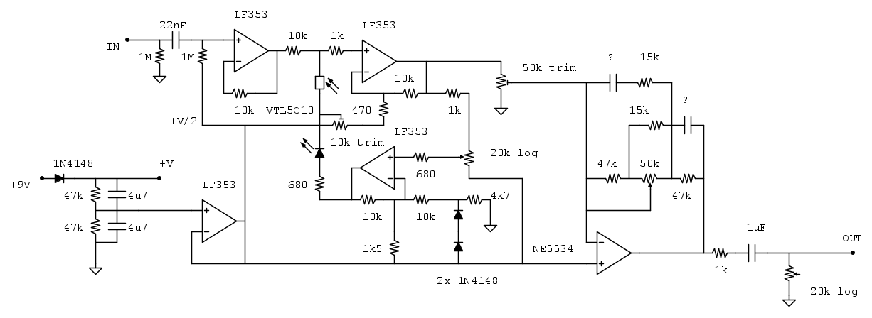

Messaggioda Foto UtenteDamn87 » 5 apr 2022, 2:46
Ecco, così inizia a convincermi
Immagine
Che ne pensate?
