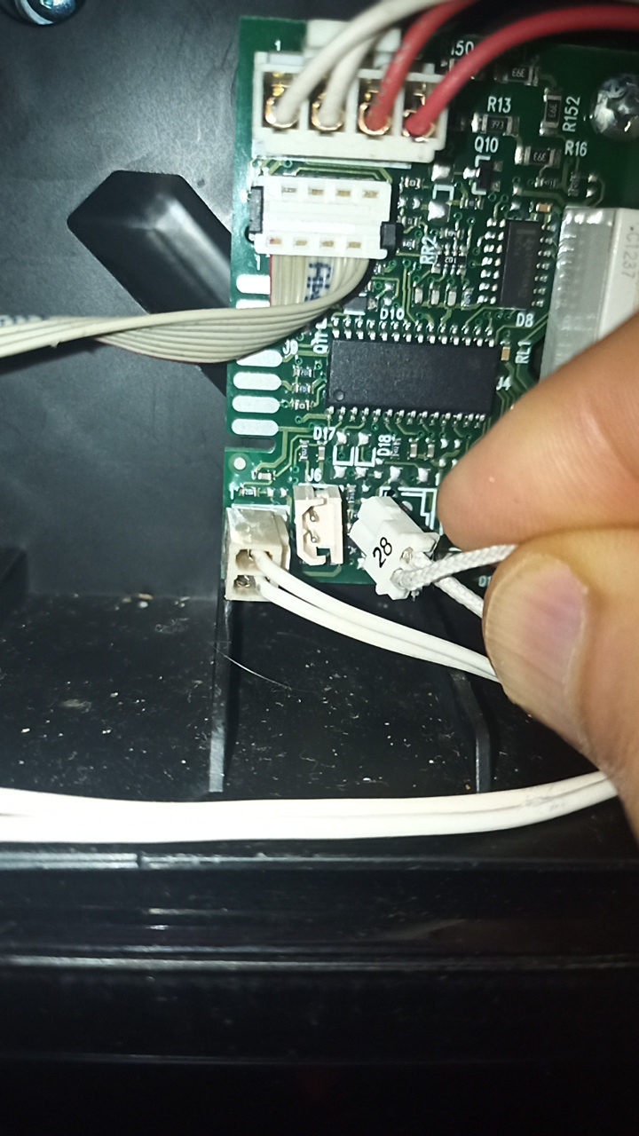

E non vuoi soddisfare la curiosità?Annieclover ha scritto:Penso che l'interruttore / sensore di posizione potrebbe essere rotto in quanto non parcheggia nella posizione corretta per estrarlo per la pulizia ecc.
Aprila e cerca un interruttore meccanico da controllare.

Ragazzi dopo 1 anno e passa mi è venuta di nuovo la voglia di sistemare sta macchina
Calogero74
20 3 - New entry
- Messaggi: 89
- Iscritto il: 26 nov 2020, 16:44
Quindi ho comprato il braccio con il motorino compreso di fili in francia 58 euro compresa la spedizione, in altri parti chiedevano 80 euro, ovviamente sempre triangolo rosso e puntini lampeggianti verdi, se tolgo il cavetto sella foto n28 spariscono i due verdi e rimane solo il triangolo, la macchina lo pulita internamente, smontato l'infusore e ripulito, mi rimane da verificare dov'è che va l'altra estremità
