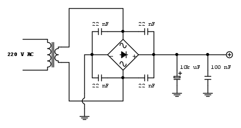

Anche io ho avuto questo problema con dei ricevitori AM autocostruiti alimentati dalla rete elettrica. Ho risolto mettendo dei condensatori in parallelo al ponte di diodi e un generoso condensatore elettrolitico in uscita.
Se decidessi di costruire un alimentatore di tipo lineare la soluzione è questa. Per gli alimentatori per PC invece si può usare un filtro antidisturbo: link
