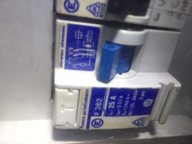

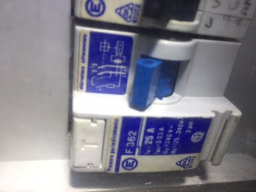

Messaggioda Foto UtenteEmirota » 5 ago 2017, 19:02
Salve, da qualche anno ho anche io il salvavita di casa che durante la settimana, dalle 7 alle 8 del mattino, ma solo dal lunedì al venerdì, e non sempre tutti i giorni, mi fa saltare la corrente. Il mio impianto ha quasi 30 anni, allego un'immagine del salvavita. Mia cognata che abita sopra di me, non ha invece alcun problema. Devo sostituire il salvavita? Segnalo che ho provato a schiacciare il pulsante "Test", che non sapevo nemmeno esistesse, e immediatamente ha tolto corrente, il che mi fa pensare che sia perfettamente funzionante, no? Oppure devo contattare il gestore per far fare un controllo remoto, come qualcuno mi ha consigliato? Se devo sostituire il salvavita, che tipo devo metterci?
Ribadisco che il problema non si ha mai di sabato e domenica... grazie.

[20] Re: Salvavita che scatta ad orario stabilito
Messaggioda Foto Utenterichiurci » 5 ago 2017, 19:19
Rileggi questo 3d o meglio ancora questo più recente
viewtopic.php?f=3&t=60199&start=40
