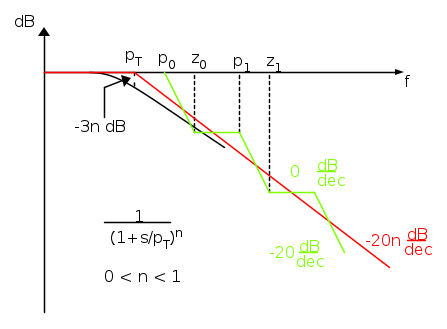

Esistono vari metodi di approssimazione.
Un'idea abbastanza immediata è quella di assumere un errore costante fra la retta a pendenza -20n\frac{\text{dB}}{\text{dec}} e la sua approssimazione a zig-zag con pendenze -20\frac{\text{dB}}{\text{dec}} e 0\frac{\text{dB}}{\text{dec}} .
Qui solo un esempio con il tipo di funzione riportata nella figura stessa:
Da notare che solitamente il coefficiente è fatto variare fra 0 e 1, estremi esclusi.
Nel caso particolare di CPE, visto come bipolo, l'esponente può variare in [-1, 1]. Il comportamento del bipolo, agli effetti esterni, varia dal puramente induttivo al puramente capacitivo, passando per quello resistivo per n = 0.

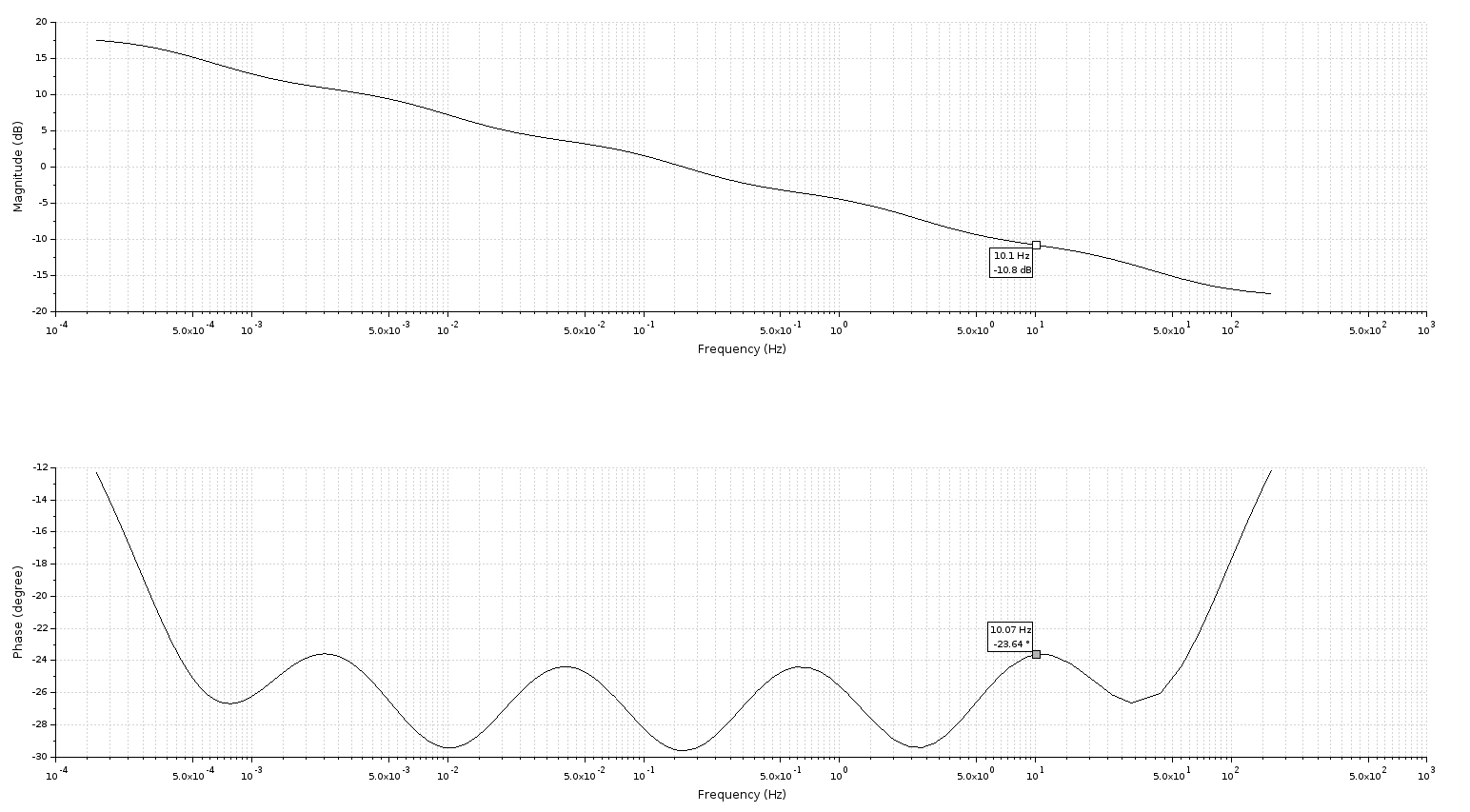

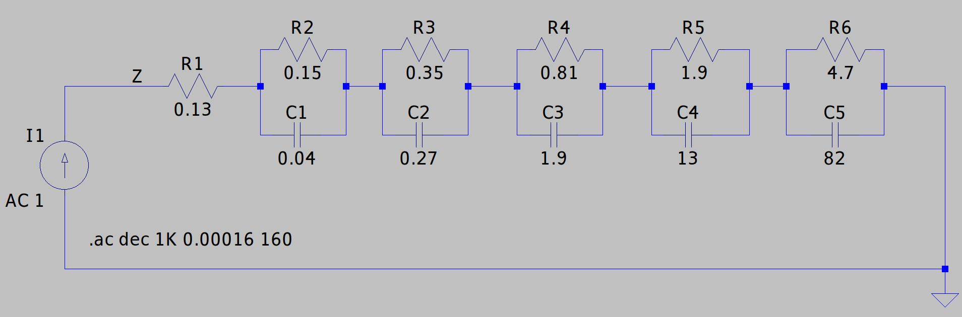

[32] Re: constant phase element

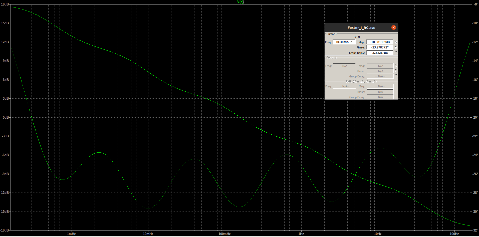

Messaggioda Foto UtenteEdmondDantes » 19 apr 2022, 19:12
Consideriamo la seguente approssimazione:
Z\left ( s \right )=\frac{1}{s^{0,3}}\approx \frac{0.126s^5 + 51s^4 + 1230s^3 + 1862s^2 + 177s + 1}{
s^5 + 177s^4 + 1862s^3 + 1230s^2 + 51s + 0.126}
nell'intervallo [0.001, 1000] \frac{\text{rad}}{\text{s}} .
e il relativo diagramma del modulo e della fase in Scilab:
Diagramma modulo e fase della f.d.t.
Dalla funzione di trasferimento approssimata possiamo realizzare la forma di Foster-I, dopo aver calcolato un po' di poli, zeri e residui :mrgreen:
Sintesi di Foster-I
e simulare il circuito con LTspice:
simulazione in LTspice
La V(z) di LTspice si può leggere in termini di impedenza. ;-)
I risultati ottenuti con le due simulazioni sono simili. O_/

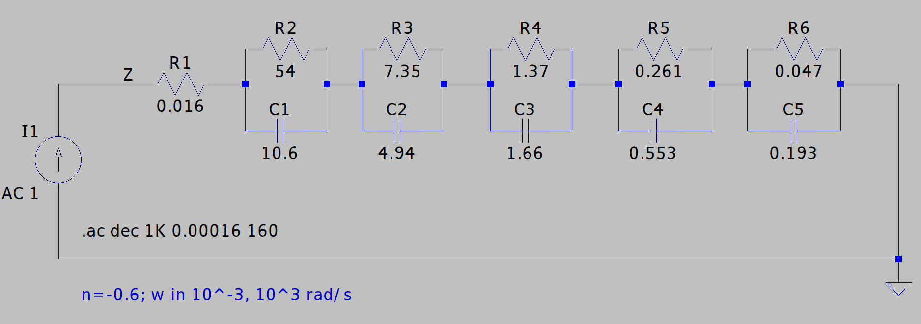

Messaggioda Foto UtenteEdmondDantes » 20 apr 2022, 12:47
Foto UtenteRenzoDF, prova a realizzare un dispositivo del genere utilizzando un condensatore da 82\, \text{F} :mrgreen:
Da notare anche la differenza fra i rapporti Cmax/Cmin e Rmax/Rmin. :D

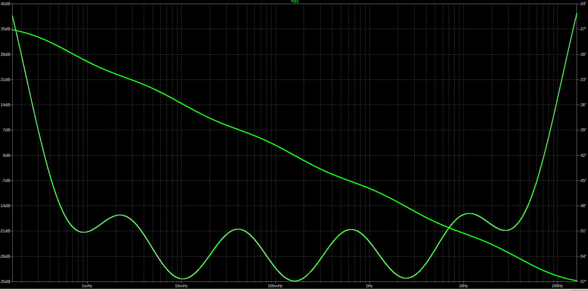

Messaggioda Foto Utenteg.schgor » 21 apr 2022, 11:08
Volevo provare a calcolare un cpe con una serie di 5 RC paralleli
che mantenga \varphi fra 52° e 58° variando la frequenza fra 30Hz e 70Hz,
utilizzando il metodo descritto qui (pag.5, par.4.3).
cpe4a - Copia.gif (17.54 KiB) Osservato 7318 volte
risulta:
cpe4b - Copia.gif (26.28 KiB) Osservato 7318 volte
Ho però avuto problemi col calcolo di a e b, che non corrispondono
alle formule citate nel link.
Foto Utenteg.schgor
57,8k 9 12 13
Messaggi: 16971
Località: MILANO

Messaggioda Foto UtenteEdmondDantes » 21 apr 2022, 11:14
Io l'ho fatto secondo la prima forma di Foster:
la pulsazione varia fra in [10^-3, 10^3] rad/s.
Q=1.
n=-0,6 per s^n

[39] Re: constant phase element
Messaggioda Foto UtenteRenzoDF » 21 apr 2022, 11:34
g.schgor ha scritto:... Ho però avuto problemi col calcolo di a e b, che non corrispondono
I parametri a e b sono legati al ripple desiderato, via relazione (20), non puoi sceglierli arbitrariamente.
Più rapidamente puoi stimarli dal nomogramma di fig.8.
