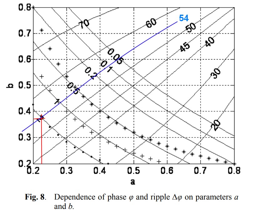

[45] Re: constant phase element
Messaggioda Foto Utenteg.schgor » 21 apr 2022, 15:58
Grazie Renzo. L'inghippo è questo:
supponiamo di voler ridurre \Delta \varphi a 2°.
per la (20) è
ab= \frac{0.24}{1+2}=0.08
a=10^{log(54/90}=0.6
b=\frac {ab}{a}=0.133
ma con questi valori si ottiene \varphi=18^{\circ}
invece che 54°.......
ps: si, ne avevo tenuto conto (vedi calcolo)
Foto Utenteg.schgor
57,8k 9 12 13
Messaggi: 16971
Località: MILANO
[46] Re: constant phase element
Messaggioda Foto UtenteRenzoDF » 21 apr 2022, 16:15
Occhio alle relazioni Giovanni ... non è poi quella corretta per determinare a.
\alpha=54/90=0.6
a=10^{\ \alpha\text{log}(ab)}\approx 0.22
NB Nel testo hanno sbagliato a scriverla.
b=ab/b=0.08/0.22\approx 0.364
valori a e b che puoi anche stimare dal nomogramma di figura 8.

[49] Re: constant phase element
Messaggioda Foto Utenteg.schgor » 21 apr 2022, 17:27
:ok: Renzo, così funziona. Grazie ancora.
