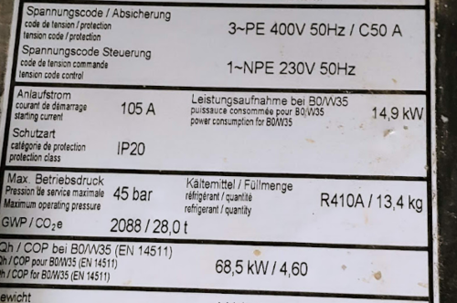

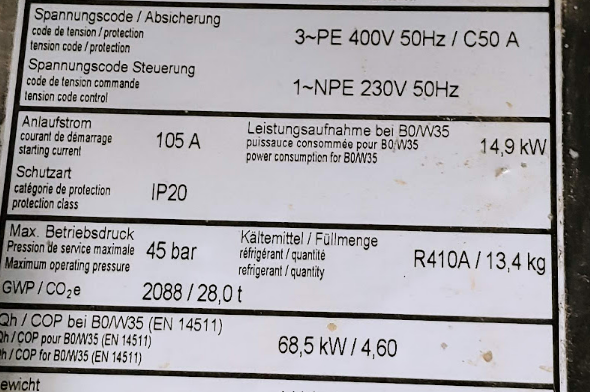

Grazie dei consigli e rispondo alle varie domande:
Preferisco non dire la marca della pdc anzi delle pdc in quanto come ho scritto sono 4 identiche e tutte con il medesimo problema.
Sotto riporto i dati di targa
Con macchina appena accesa ho misurato con pinza amp. sui 41A per ogni fase quindi carico equilibrato, come dicevo ogni pdc è alimentato da interr. 4C63A e corde FS17 da 16mmq, la linea di alimentazione di ogni macchina è perfettamente funzionante e integra.
Il problema che ho riscontrato è che la scheda a cui si collegano i cavi scalda molto, i cavi sono serrati con dado quindi ben serrati, ma se sis spegne la macchina il dado di serraggio è intoccabile in quanto quasi ustionevole.
Purtroppo non avevo termocamera ma solo avviicnare la mano alla scheda quando era accesa la pdc si sentiva il calore arrivare e dato che nella normalità quella zona viene chiusa con una lamiera microforata e poi da una lamiera chiusa, per me il calore non si riesce a dissipare e quindi non oso pensare a che temperatura arriva quella zona.
Ultima info: tutti i 3 cavi delle fasi a turno sono stati sostituiti in ognuna delle 4 pdc, il manutentore mi ha detto che li sostituisce e poi dopo circa un mese li deve risostituire.

Quindi a scaldare non e' la scheda che si trova sotto i cavi (come sembrava di aver capito prima), ma proprio la scheda a cui sono collegati ? ... cosa sono i blocchi a cui sono connessi i cavi, dalla foto non e' molto chiaro ma non sembrano proprio semplici morsetti, cosa sono, rele' con contatti di potenza, componenti attivi, sensori di corrente ? (dalla foto non riesco a capirlo, cosa c'e' scritto sulla targhetta ? )
Mi sembra comunque strano che in una qualsiasi macchina elettrica sia previsto di fabbrica che degli attacchi dei cavi raggiungano una simile temperatura, mai sentito nulla del genere.

Sui morsetti non si riesce a tenere le dita e la temperatura raggiunta fa cuocere l'isolamento a tal punto da dover sostituire i cavi una volta al mese.
E il tutto succede in maniera analoga su tre macchine identiche.
Mi sa che i crucchi cominciano a perdere i colpi.
