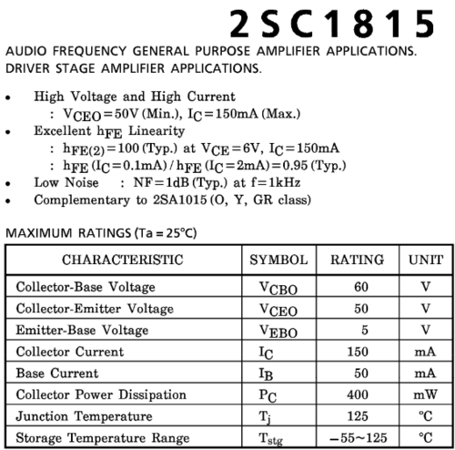

Messaggioda Foto Utentewimatech » 29 apr 2022, 14:39
BrunoValente ha scritto:Se i +10V e i -10V sono stabilizzati puoi sostituire Q2 con un resistore da 1k e Q1 con un qualsiasi transistor piccolo che abbia una VCEmax non inferiore a 40V.
Tipo un 2sc1815:
Foto Utentewimatech
50 2 7

Messaggioda Foto UtenteBrunoValente » 29 apr 2022, 15:53
wimatech ha scritto:Tipo un 2sc1815:
Sì, ma ti serve un NPN e un PNP

Messaggioda Foto Utentewimatech » 29 apr 2022, 16:12
Si poi cercherò il relativo pnp
