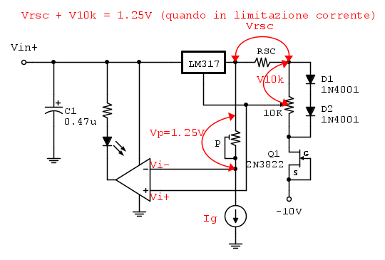

wimatech ha scritto:indicazione di quando interviene il limitatore di corrente, basterebbe anche solo un led
Guarda lo schema (di principio) qui sotto.
il triangolo e' un comparatore con in uscita un led.
Il trimmer P e' regolato in modo che ai suoi capi ci sia una tensione di (poco inferiore a) 1.25V - tensiore di riferimento del regolatore LM317.
In condizioni di limitazione di corrente la somma
Vrsc + V10k = 1.25V
per cui
Vi- > Vi+
e l'uscita del comparatore sara' "bassa" ed Il led acceso.
In condizioni di non limitazione di corrente la somma
Vrsc + V10k < 1.25V
e l'uscita del comparatore sara' "alta' ed il Led spento.
Domanda:
vale la pena aggiungere questa complicazione (comparatore, generatore di corrente Ig e P) a questo circuito quando, con un circuito "alimentatore classico", la segnalazione led della limitazione di corrente viene "gratis"?

Messaggioda Foto Utentewimatech » 30 apr 2022, 0:16
Proprio come immaginavo, più incasinato che utile....
Mi sa proprio che mi conviene tenere il circuito così come è progettato che è già molto molto buono.
Comunque vi ringrazio dell'aiuto e dei preziosissimi consigli.

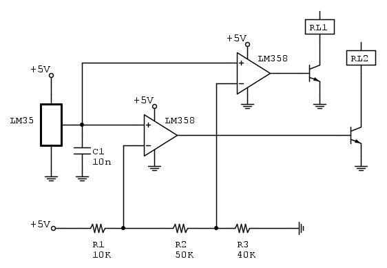

Sto ultimando il progetto dell'alimentatore, ci ho aggiunto i duali +/-10 e +/-12 e i valori da banco 3.3,5,9, questi ultimi però credo che userò un secondo trasformatore con tensione singola al secondario e molto più bassa del primo.
Ovviamente avendo tutta questa potenza che gira pensando alle temperature in ballo pensavo di aggiungere degli LM35D che hanno un range di lavoro 0-100°C per la gestione della ventola inserendoli direttamente all'interno dei dissipatori.
Per la gestione della ventola ho pensato ad un circuito di questo tipo ripetuto per ogni dissipatore:
L'idea di fondo sarebbe di far accendere la ventola quando la temperatura arriva a 40° RL1 e se dovesse arrivare a 90° il secondo relè RL2 staccherebbe potenza.
Il condensatore l'ho messo per filtrare un po' l'ingresso non so nemmeno se serva veramente.
Cosa ne pensate?

Andrebbero dimensionati prima sia i dissipatori che i gruppi dei regolatori per evitare che possa arrivare al punto da richiedere il distacco della potenza, secondo me.
Puoi ad esempio usare uno o due regolatori in piu per ogni gruppo, poi scegliere dissipatori abbastanza larghi ed efficenti (ad esempio da 120x120mm, se prevedi di usare ventole di quella dimensione, in modo da fare gruppi dissipatore/ventola grandi uguali), ed ovviamente buoni accoppiamenti termici fra componenti e dissipatori, e poi puoi usare le due soglie per alimentare le ventole con due diverse tensioni, ad esempio 9 e 12 V, cosi se arriva a 40C parte a 9V, girando piu lenta, poi se arriva diciamo a 55 o 60 C cambi a 12V accelerandole, mentre se proprio vuoi mettere una protezione "di emergenza" che scatti a 80/85 C, puoi usare degli interruttori bimetallici (ce ne sono di molto piccoli), o meglio ancora un sistema che tolga alimentazione ai primari e richieda un riarmo manuale (ovviamente dovra' avere un suo piccolo trasformatore dedicato a parte), pero' mi concentrerei di piu sul fare il possibile perche' non debba mai servire (salvo in caso di guasto imprevisto)

Messaggioda Foto Utentewimatech » 2 mag 2022, 8:23
Etemenanki ha scritto:Andrebbero dimensionati prima sia i dissipatori che i gruppi dei regolatori per evitare che possa arrivare al punto da richiedere il distacco della potenza, secondo me.

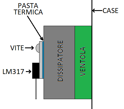

L'intento era appunto quello di mettere dei dissipatori adeguati e delle belle ventolone ma volevo prevedere già il circuito di intervento in modo da stampare un solo PCB.
A livello di accoppiamento termico cosa consigliate? onestamente visto che faccio tutti i dissipatori separati
non serve isolarli in questo caso e pensavo di avvitare i regolatori sulla piastre con pasta termica dietro.
Così:

Forse come generatore di corrente costante per polarizzare i due diodi si potrebbe utilizzare il vecchio lm334 al posto del Jfet.

Messaggioda Foto Utentewimatech » 2 mag 2022, 9:04
stefanopc ha scritto:Forse come generatore di corrente costante per polarizzare i due diodi si potrebbe utilizzare il vecchio lm334 al posto del Jfet.
In effetti questo è l'altro punto rimasto un po' in sospeso...
L' LM334 andrebbe bene al posto del JFet sul ramo del V+ giusto? e per il rame del V-?

Messaggioda Foto Utentestefanopc » 2 mag 2022, 9:19
Sul ramo negativo andrebbe collegato rispettando la polarità (invertita).
Alla fine visto dall'esterno ha solo due terminali come il JFet quando è utilizzato per regolare la corrente (Vgs =0) .

Messaggioda Foto UtenteEtemenanki » 2 mag 2022, 18:44
wimatech ha scritto:... non serve isolarli ...
Si e no ... non serve, se si e' sicuri che i dissipatori stessi isano isolati fra loro e non possano mai venire in contatto con cavi o altro sotto tensione o che li possa cortocircuitare insieme (come ad esempio se fossero tutti all'interno di un contenitore con griglie e feritoie abbastanza fini) ... serve invece se sono esterni, perche' non c'e' modo di prevedere cosa potrebbe toccarli anche solo accidentalmente ;-)
Miche, isolatori in nylon per le viti e pasta termica (poca e su entrambi i lati delle miche), se si vuole essere sicuri

Messaggioda Foto Utentewimatech » 2 mag 2022, 23:53
In teoria non dovrebbero esserci problemi in quanto le ventole sono in plastica e al massimo solo le ventole potrebbero toccare il case ma forse per precauzione meglio isolare tutto non si sa mai...
