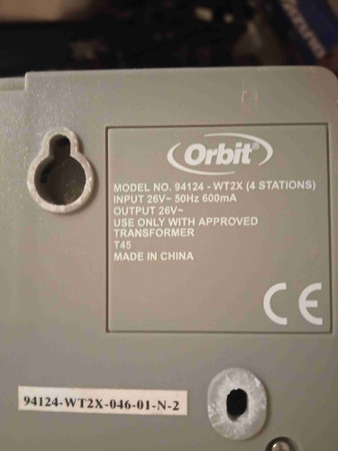

Di "orbit" ce ne sono parecchi modelli, e molti hanno uscite a stato solido, la tua che modello e' ? ... quando le uscite si attivano, senti scattare dei rele' dentro la centralina ?

Ho staccato la centralina e cercato il codice, il modello dovrebbe essere Orbit 94124 - WT2X (4 STATIONS).
Purtroppo, sul quadro elettrico, c'è il relè che pilota la linea della pompa che scatta appena parte una zona e sovrasta ogni altro tipo di rumore possa esserci in quel momento.
Non sono riuscito a distinguere altri rumori oltre a quello, quindi sarei per dire che non ci sono altri relè meccanici.
Per il discorso sui led in antiparallelo, si, hai ragione, ma per il mio test dovrebbe essere ininfluente, essendo in alternata sarebbero accesi entrambi per metà del tempo, quindi uno o due non dovrebbe cambiare nulla, se non che dimezzo l'effetto negativo della possibilità di aver fatto male un collegamento ;)
Comunque, ho fatto la prova con il tester, vedi messaggi precedenti, e anche attaccando un'elettrovalvola tra due uscite.
Se la attacco tra uscita attiva e comune, scatta normalmente, se la attacco tra due uscite tra cui ovviamente quella attiva, scatta ugualmente, ma questa volta a raffica, come quando la attaccavo a valle del diodo, quindi con una sola semionda passante.

Se sull'etichetta è scritto cha la centralina assorbe 26 V 50 Hz 600 mA
allora il trasformatore da 220 Vac a 26 V è esterno alla centralina.
consuma 26 x 0,6 = 16 VA supponiamo 16 watt.
Supponiamo che l'elettronica consumi quasi nulla, ognuna delle 4 elettrovalvole
consuma 16/4 = 4 watt
4 watt /26 volt = 0,15 ampere.
26/0,15 = 173 ohm resistenza dell'avvolgimento della bobina di una elettrovalvola.
(sarebbe interessante verificarlo con un multimetro/ohmmetro).
Possono venire comandate da un relè " piccolino" con corrente massima nei contatti di
supponiamo solo 2 A.
Posta una immagine della morsettiera della centralina.
Forse è possibile utilizzare il solo trasformatore di alimentazione.

Non ho trovato lo schema da nessuna parte ... pero' ho trovato quello del "fratellone grande", il WT2DC a 12 zone con RF, https://fccid.io/ML657592A/Schematics/C ... gram-24677 ... le uscite sono semplicemente delle porte logiche (HC14) che pilotano dei piccoli triac (MAC97A6, 400v 0.6A in TO92), e' possibile che la tua abbia all'interno lo stesso tipo di circuito, se non ci sono rele' che scattano all'interno.
Il massimo sarebbe aprirla per controllare (senza scassarla, ovviamente
