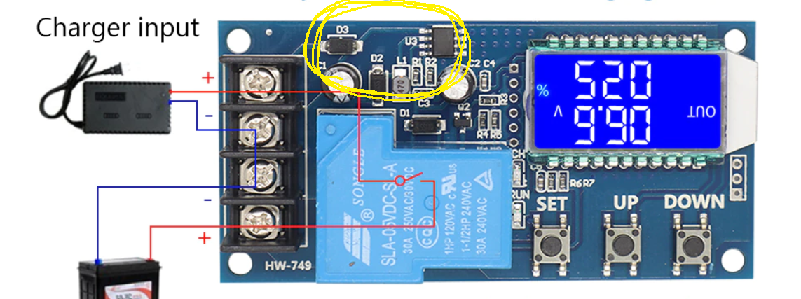

Messaggioda Foto Utentepietroruta » 10 mag 2022, 9:33
buon giorno, di recente ho acquistato questo dispositivo su aliexpress, https://it.aliexpress.com/item/10050038 ... pt=glo2ita
un semplice attacca e stacca batteria che si attiva e disattiva nel momento in cui i valori settati sono rispettati.
adesso avrei necessita di disaccoppiare in qualche modo la lettura dei valori dal restante circuito, in quanto le masse dei circuiti, di alimentazione e lettura sono separate, oltre che di differenze di tensione elevate nell'ordine dei 300v mi chiedevo se c'è un modo. grazie in anticipo

Messaggioda Foto Utentepietroruta » 11 mag 2022, 10:18
drGremi, ma se dai un rapido sguardo al prodotto indicato nel link e parlo di disaccoppiamento elettrico delle masse, si capisce bene che la "lettura" non è di tipo visiva ma elettrica. di conseguenza la risposta di stefanopc mi sembra inadatta. Per quanto riguarda la pericolosità, date le ante tensioni, sono cosciente, difatti la mia è una richiesta di aiuto e consiglio. i foto accoppiatori li conosco e li impiego, conosco il loro utilizzo e conosco l'articolo che hai citato, ma nel mio caso, l'impiego sarebbe un po' diverso. provo a spiegarmi magio. Avrei bisogno di un aiuto per realizzare un commutatore che si attivi quando viene rilevata una tensione inferiore a 120v cc e si disattivi quando è superiore a 260v cc. girando in rete. ho pensato di acquistare con pochi euri questo prodotto https://it.aliexpress.com/item/10050038 ... pt=glo2ita in sostanza è una versione in piccolo di quella che mi servirebbe. adesso, per fare in modo che i miei valori siano compatibili con quelli accettati del circuito, ho applicato un semplice partitore di tensione e ho anteposto un ulteriore partitore rinforzato sulla sezione di alimentazione, in quanto il circuito si autoalimenta mediante un piccolo dc dc step down su base xl7005, cerchiato di giallo nella foto. Ma le resistenze vanno in cottura quando la tensione incomincia a salire e il relè si attiva. ho quindi pensato di utilizzare un riduttore di tensione con transistor e zener e togliere tutta la parte dc dc step down. la soluzione è migliore di quella con il partitore rinforzato, ma anche in questo caso si soffre il caldo quando si sale di tensione. effettivamente alimentare il circuitino a 5v, da un range che va da 120 a 260v è difficile da gestire, infine ho inserito un classico driver per led da 5W soluzione che va egregiamente se non fosse per il ronzio quando la tensione è bassa. pensavo adesso di alimentarlo esternamente ma il problema che sto riscontrando è che usando una alimentazione esterna a causa delle interferenze e oscillazioni sulla sezione da monitorare, il circuito ronza e talvolta svalvola, cosa che non accadeva con le soluzioni precedenti. ecco perché volevo capire se possibile disaccoppiare elettricamente

Messaggioda Foto UtenteEtemenanki » 11 mag 2022, 12:27
Devi prima di tutto considerare che quel circuito non e' una versione "in piccolo" di quello che serve a te, ma un circuito diverso (misura la tensione lato batteria, non lato ingresso, ad esempio, anche se tu non hai detto da quale lato la devi misurare presumo sia l'opposto, se no, dillo per favore), progettato con le sue specifiche per lavorare in quel modo ed a quelle tensioni.
Una volta realizzato questo, si puo pensare di studiare un modo per modificarlo (se e' quello che vuoi realmente fare), oppure per progettarne uno da zero.
Ad esempio, quello e' progettato per funzionare fra 6 e 60 VDC, il tuo dovrebbe funzionare fra 120 e 260 VDC, stando a quello che dici, quindi come minimo dovresti ridurre la tensione da misurare, sull'ingresso di misura, almeno 5 ad 1, per stare tranquilli (e poi ricordare di moltiplicare per 5 i valori che imposti sul display, oppure riscrivere il firmware del micro), ma allo stesso tempo dovresti fornirgli una seconda alimentazione piu bassa per il funzionamento della parte logica (una cosa e' mettere un partitore resistivo su un'ingresso di misura ad alta impedenza, che al massimo assorbira' qualche microampere, un'altra e' cercare di usarlo anche per alimentarci lo switching interno, ed infatti come hai visto, ti si cuociono o fanno da stufetta)
Hai uno schema elettrico di quel dispositivo, oppure sei in grado di ricavarlo, per avere un punto di partenza ?

Messaggioda Foto Utentepietroruta » 12 mag 2022, 12:16
corretto la lettura della tensione viene fatta esclusivamente sul lato della batteria. il partitore che gli ho applicato riduce la tensione di 10 volte quindi la visualizzazione a display sarà nel range 12-26v. al momento riscrivere il firmware del micro per ottenere una misurazione fedele la vedo difficile, anche perché i cinesi ultimamente hanno preso il vizio di ripulire tutti i componenti. per il momento il disaccoppiamento della massa rimane. le soluzione del driver led per permettere l'auto alimentazione del circuito al momento è quella piu efficiente e stabile se non fosse per il ronzio. pensavo il disaccoppiamento pensavo ad un optoisolatore tipo quelli impiegati per i rilevatori di fumo

Messaggioda Foto Utentepietroruta » 18 mag 2022, 8:58
...vedo che l'argomento non suscita per niente interesse, comunque per tenervi aggiornati, ho condotto qualche prova usando degli optoisolatori, quelli usati nei sistemi antiincendio o nei limitatori degli amplificatori e foto accoppiatori tipo pc817. con gli 817 il disaccoppiamento c'è, ma la risposta non è lineare ,si comporta piu come un interruttore on off, anche aggiungendo un piccolo carico si guadagna qualcosina ma niente di eclatante . meglio con gli optoisolatori, ma uno solo non è in grado di "monitorare" tutto il range di lavoro. questa mattina proverò ad usare degli 817 in cascata stile vu meter.
