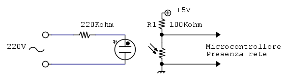

Osservando lo schema vediamo i componenti utilizzati

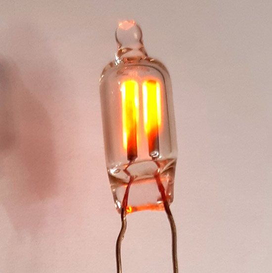

Il "trasmettitore" è una comunissima lampadina Neon. Come quella in foto
Il ricevitore è una altrettanto comune fotoresistenza quelle con la parte attiva bruno rossiccia (CDS).
Sono stati posizionati in un tubicino nero con l'interno bianco alla distanza di pochi millimetri.
In pratica "ho inventato ... l'acqua calda" questo sistema si usava gia negli anni '50 in alcuni amplificatori(Fender vibrato).
Nel mio frigor/congelatore di casa la scheda di controllo (rifatta da me causa guasto della originale)tramite questo tipo di "fotoaccoppiatore" controlla la presenza della tensione di rete.
Grazie a questo input il Pic (programmato in assembly) mi segnala la sua mancanza e ne misura anche la durata indicandola sul Display.
In piu attende 120 secondi dal ripristino prima dare il consenso per riaccendere i compressori salvaguardandoli da ulteriori manovre del distributore.

- Mentre in un fotoaccoppiatore la tensione sul diodo è di circa un volt sulla lampada neon la tensione è di circa 60V.
- Per limitare l'invecchiamento della lampada è preferibile utilizzare una resistenza da 220k se la lampada è sempre accesa cosi da limitare la corrente a circa 0.7 mA a 220V .
Questo rende possibile avere un consumo pari o inferiore rispetto ai piu moderni optoisolatori.
- In base al tipo di fotorivelatore usato poi posso scegliere la banda passante del sistema:
- Se mi serve una banda passante molto bassa userò una fotoresistenza, che automaticamente provvederà a eliminare i disturbi che si dovessero manifestare sulla rete.
- Se invece mi serve una banda passante maggiore per vedere la frequenza di rete o identificare lo zero crossing userò un fotodiodo o un fototransistor.

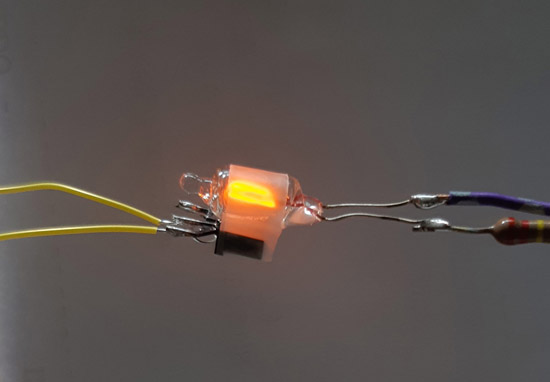

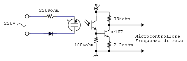

Per applicazioni diverse occorre un fototransistor o un fotodiodo con una buona superficie (bpw34)da interfacciare alla lampada come in foto (manca il tubicino nero a coprire il tutto o termorestringente):

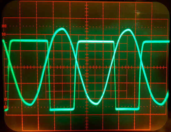

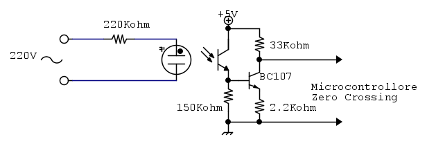

Esempio di un circuito Zero Crossing.
Ecco le forme d'onda: in ingresso la sinusoide e la relativa uscita (Ris 1V/Div).

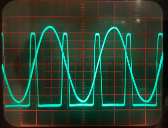

Esempio di un circuito per rilevare la frequenza di rete.
