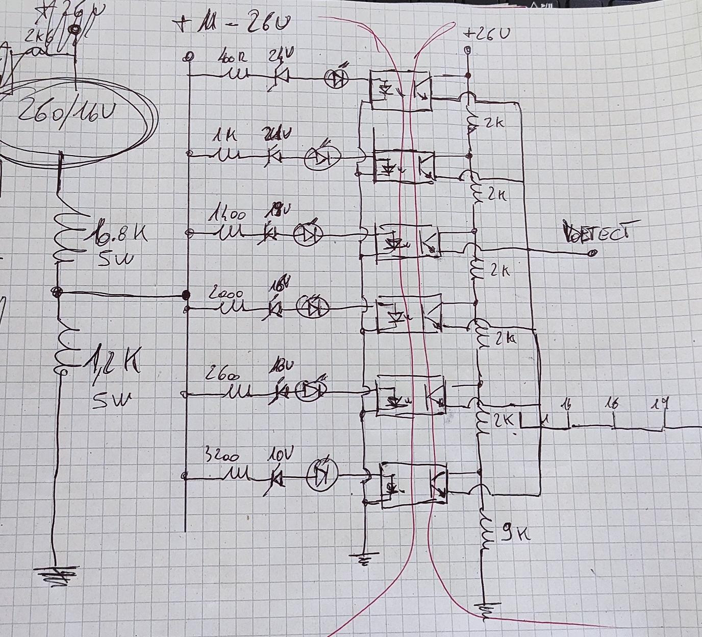

bello... farebbe al caso mio... e fa anche l'inverso, ma é abbastanza costoso 15euro l'uno. intanto provo a descrivervi cosa ho combinato fino adesso. per ridurre la tensione primaria ho creato un primo partitore 10.8k e1.2k per ridurre la tensione di 10 volte e avere circa 20mA per alimentare qualche pc817. di conseguenza adesso ho una tensione in uscita che varia da 11v a 26v, ho usato degli zener per controllare i 6 pc817 a circa 3mA l'uno, ne ho inseriti 6 poiché l'uscita di essi riesce e gestirmi circa 2,5v in maniera lineare, i led in serie ai pc817 sono solo temporanei, prevedo anche di inserire dei piccoli condensatori....dall'altra parte per cercare di rispettare le tensioni lette, ho accroccato un partitore multiplo e la caduta di tensione per ogni resistenza di 2k è di 2.5v mentre su quella da 9k è dei restanti 11v circa. allego disegno

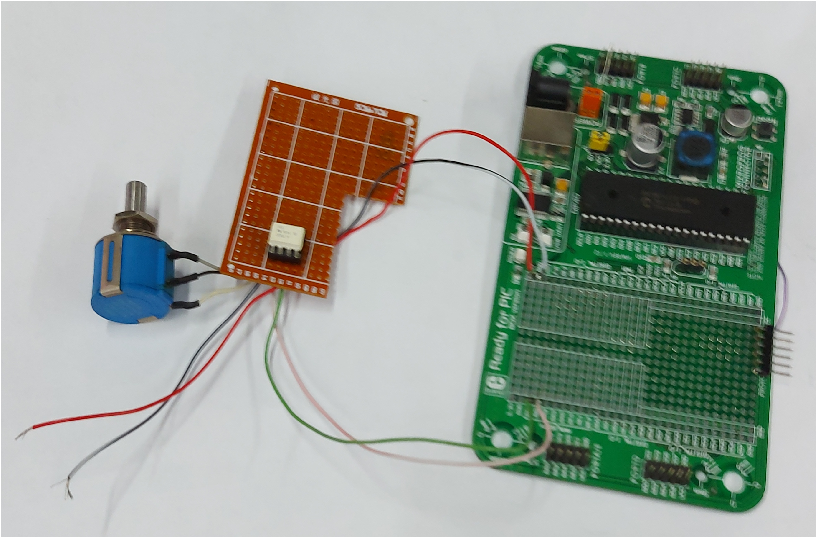

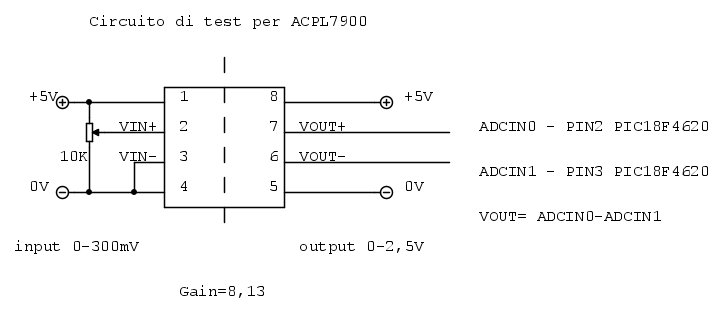

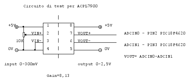

utilizzando uno dei ACPL7900 che tenevo di scorta ho realizzato un piccolo circuito di test.
Lo propongo per l'estrema semplicità di utilizzo.
lo schema per testare il componente è di estramamente spartano, garantendo linearità ed isolamento.
ho utilizzato due input ADC per l'uscita differenziale perché erano disponibili e così facendo evito di mettere un'ulteriore operazionale per avere un'uscita riferita a massa (vedi datasheet per l'implementazione).
Per l'uso pratico serve solo un partitore di ingresso e qualche condensatore sulle alimentazioni.
Arrivato a questo punto mi costruisco un data logger con 4 ingressi analogici completamente isolati e 16 input digitali con fotoaccoppiatori.
spero che queste informazioni tornino utili a qualcuno.
saluti

Visto che conosci molto bene il componente, sai mica se le tensioni applicate a Vout+ e Vout- possono essere più alte rispetto ai 5v di vdd. Ho visto che Vin+ e Vin- devo o rientrare nei 5v, e fin qui va bene, perché applicherei un partitore 100:1 così otterrò dai 1,1v e 2,6v. Ma dall'altra parte il circuito che rileva la tensione non legge tensioni inferiori a 6v. Quindi dall'altra parte dovrei almeno avere 26v, ma dubito sia possibile,

A dire il vero non sono un esperto del componente.
Ho ricordato di avere l'ACPL7900 leggendo il tuo post e per curiosità ho preparato la schedina per testarlo, in previsione di un utilizzo pratico.
Comunque anche se ho visto che sopporta in ingresso fino a 5V la lettura effettiva va da 0 a 300mV, quindi dovresti mettere un partitore da 1000:1, per l'uscita utilizzando lo schema del datasheet mettendo i componenti adeguati si potrebbe avere il valore che desideri.
Se ho un po' di tempo li monto e ti farò sapere.
saluti
