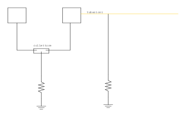

TITAN ha scritto: le correnti sono 5 mA da una parte e 5 mA dall'altra
La caldaia oltre che alle tubazioni è collegata all'impianto di terra quindi le correnti si ripartiscono.
Anche i primi carichi sono collegati alle tubazioni attraverso il conduttore di protezione della caldaia.

TITAN ha scritto:Avendo due utilizzatori che perdono verso terra rispettivamente 2 e 3 mA dovremo avere sul conduttore di terra generale una corrente in transito della somma delle 2 ossia 5 mA , è corretto ?
Se siamo in corrente alternata va fatta una somma vettoriale delle due correnti di dispersione, avrai 5 mA solo se sono in fase, altrimenti il modulo risulterà inferiore.
Ho imparato che solo fase e neutro danno un risultato affidabile.
Si ragiona per comodità con carichi resistivi senza sfasamento.

Avrei un'altra domandina che mi è sorta questa mattina al risveglio: oltre ad una leggera dispersione sulla fase è possibile avere una corrente di dispersione anche sul neutro ?
La quale potrebbe essere pari a quella sulla fase e quindi azzerare la lettura e credere di non avere dispersioni ?

È possibile, ma essendo le tensioni molto diverse mi sembra estremamente improbabile
