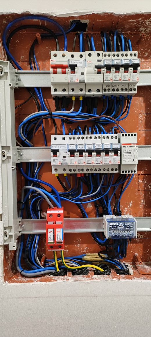

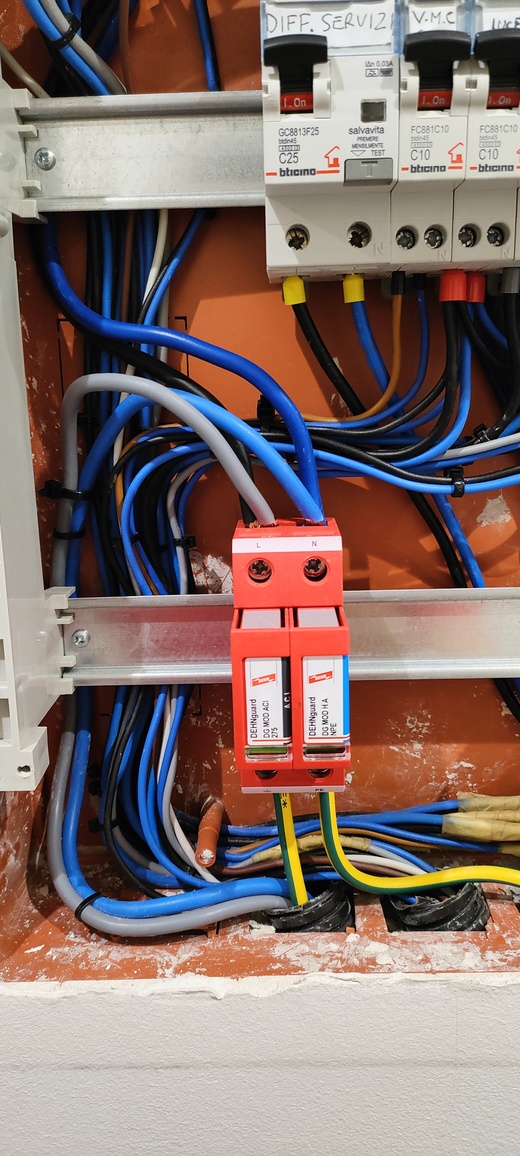

Ciao,
a seguito di contatto con supporto DEHN mi han consigliato il cablaggio migliore per evitare induttanze elettriche in fase di scarico , pubblico due foto del cablaggio effettuato

Messaggioda Foto UtenteSediciAmpere » 17 mag 2022, 22:27
Come avevo detto io :ok:

[35] Re: Scatto differenziali fulmini
Messaggioda Foto UtenteAltorn » 25 mag 2022, 9:55
Ciao,
questa notte è andata via la corrente in tutta la zona per almeno 10 volte di fila, purtroppo questa zona soffre di mancanze di corrente random.
Dato che ho installato il differenziale-magnetotermico di tipo F, su 10 volte che è saltata 1 sola volta è caduto il differenziale mostrandomi la finestrella gialla, quindi deduco che c'è stata una dispersione verso terra.
E' normale?
E' necessario che prevedo l'installazione di un riarmo automatico?

[36] Re: Scatto differenziali fulmini
Messaggioda Foto UtenteSediciAmpere » 25 mag 2022, 11:22
È probabile che oltre ad andare via la corrente ci siano stati anche disturbi di tensione
Altorn ha scritto:E' necessario che prevedo l'installazione di un riarmo automatico?
Chi può saperlo meglio di te? :-) Se l'intervento del differenziale è così frequente da crearti disagio sì, altrimenti no, non è necessario

[37] Re: Scatto differenziali fulmini
Messaggioda Foto UtenteAltorn » 25 mag 2022, 11:45
Anche se scatta la finestrella gialla della dispersione verso terra, una volta che ritorna corrente il riarmo lo riarmerà?
Si direi di si , purtroppo zona soggetta a troppe mancanze di rete.

[38] Re: Scatto differenziali fulmini
Messaggioda Foto Utente6367 » 25 mag 2022, 19:06
Quanti e quali carichi sono alimentati da questo unico differenziale anche se "spento"?

[39] Re: Scatto differenziali fulmini
Messaggioda Foto Utentestefanopc » 25 mag 2022, 21:49
Potresti mettere subito dopo il contatore un bel trasformatore di isolamento 1:1 con schermo tra secondario e primario.
Localmente metti a terra il nuovo neutro e lo schermo.
Vedi che poi il differenziale non scatta e il tuo impianto è protetto.
Molti impianti di TLC e tutte le stazioni radiomobili specialmente in zona ceraunica sono realizzati così.

[40] Re: Scatto differenziali fulmini
Messaggioda Foto UtenteAltorn » 26 mag 2022, 0:11
6367 ha scritto:Quanti e quali carichi sono alimentati da questo unico differenziale anche se "spento"?
Ciao, ho postato lo schema dell'impianto nella prima pagina come primo messaggio.
Sono comunque 6 magnetotermico: prese 16A, luci 10A,tapparelle 10A, allarme 6A, lavatrice 16A, ventilazione meccanica/condizionatore 16A (sono entrambi collegati allo stesso magnetotermico). Ovviamente avevo tutti i carichi spenti quando é saltato e la corrente nella zona continuava a fare su e giù.
