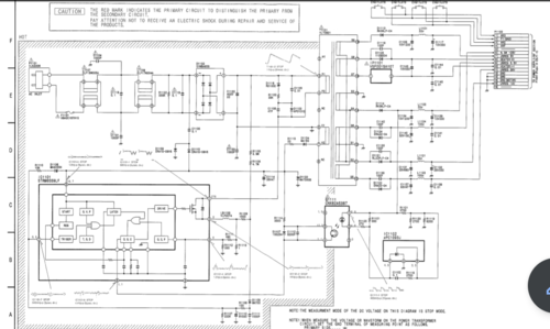

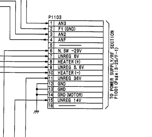

Stasera facendo una ricerca "inversa", ho trovato alcuni manuali di servizio di altrettanti videoregistratori e forse uno di questi (proprio uno che forse, dico sempre in teoria, potrebbe andare, ce l'ho da una parte in garage: non funzionava il carrello che permette l'inserimento e l'uscita della videocassetta, ma il resto si).
Il problema è che anche se dovesse andare bene, ha la scheda di alimentazione troppo lunga, se ho visto bene 2/3 giorni fa, dovrebbe essere lunga più di 30cm.
Comunque devo controllare.
Dovrebbe essere quello del quale allego il diagramma dell'alimentazione (poi controllo la sigla perché non me sono sicuro).
Invece riguardo la scheda del fax, sarei tentato (almeno imparo anche qualcos'altro), ma l'unico motivo che mi farebbe desistere è il fatto di avere comunque una scheda che attualmente funziona ed è anche comoda essendo così piccola, se dovessi danneggiare il trasformatore (anche involontariamente), mi dispiacerebbe.
Vedo se riesco a trovare una soluzione alternativa, ma in caso negativo potrei propendere per la modifica degli avvolgimenti su quello del fax.
Foto UtenteMau77

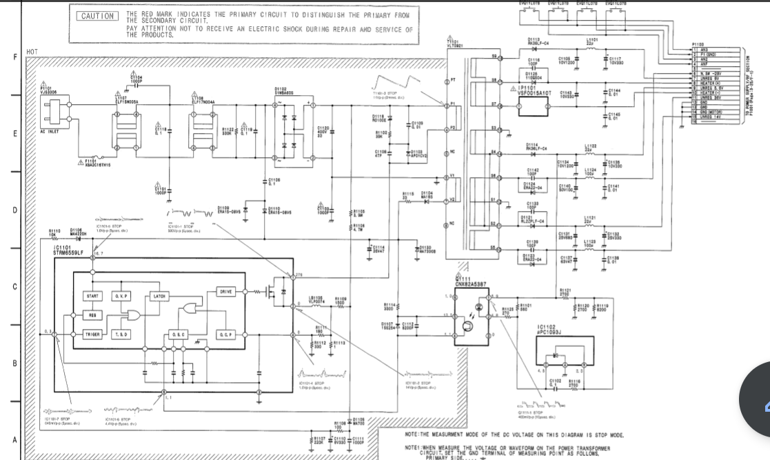

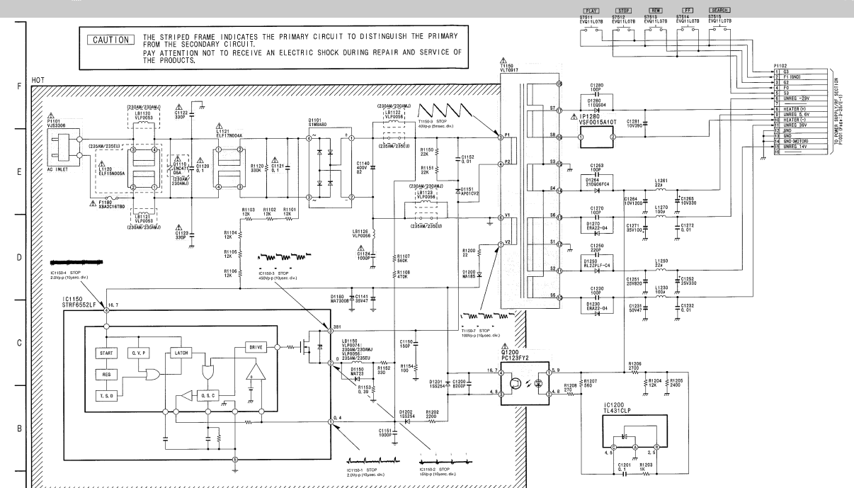

Poco fa ho scaricato il manuale di servizio dell'altro videoregistratore che avevo da parte.
Per quello che posso "dire", anche se le tensioni in uscita potrebbero essere provvidenziali, questa scheda non mi sembra molto diversa dall'altra.
Potrei fare un test anche su questa, ponendo un carico in parallelo su alcuni pin e il ground per vedere se la tensione viene limitata e di quanto?

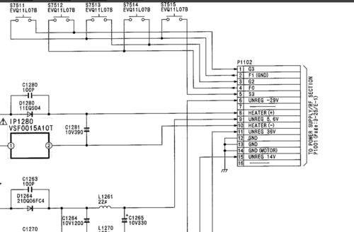

Bisogna tenere conto della tensione e della corrente che scorre dal secondario del trasformatore in poi e in base a questo, determinare quale carico può essere usato come test per vedere se sia o meno possibile sfruttare quelle tensioni? Poi una domanda a "bruciapelo": ora vedo se gli acronimi a lato delle tensioni hanno dei riferimenti, ma ad esempio dove c'è scritto "Unreg" il significato equivale a "Tensione non regolata"?

[78] Re: Korg Trinity - scheda di alimentazione non funzionante
Messaggioda Foto UtenteMau77 » 27 mag 2022, 12:12
Ricordavo bene, la scheda mostrata l'altro giorno è proprio quella del videoregistratore da cui ho estratto la scheda ieri.
Allora, le tensioni misurate senza carico sono queste:
- Pin 6 (sulla carta -29v) -58,5v con tendenza a scendere di pochi decimi di v al secondo.
- Pin 7 (sulla carta +6v) 10,7v
- Pin 9 (sulla carta +5,6v) +9,7v
- Pin 11 (sulla carta +36v) +60v non appena collego i puntali, poi non rileva nulla.
- Pin 15 (sulla carta +14v) +27,8v
Foto UtenteMau77

Messaggioda Foto UtenteEtemenanki » 27 mag 2022, 14:38
Troppo incasinati, quei circuiti, sono progettati per usi specifici, e sara' dura trovarne uno che abbia gia tutto quello che ti serve.

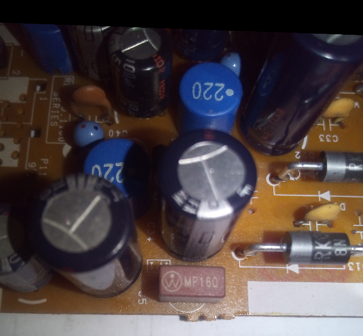

Sui pin HEATER che cosa c'e' fra loro ? ... e cos'e' il riquadro marcato IPI101 ?
9.517 3 6 10
Messaggi: 5940
[80] Re: Korg Trinity - scheda di alimentazione non funzionante
Messaggioda Foto UtenteMau77 » 27 mag 2022, 16:42
Le sigle accanto ai componenti sono un po' "fuorvianti", perché ad esempio il condensatore elettrolitico denominato C1143 in realtà è siglato C43.
Tra i due punti Heater ci sono circa 10v, con tendenza a scendere.
Se però provo a posizionare il puntale del negativo su un qualsiasi pin del gnd non c'è alcuna differenza di potenziale tra Heater + e le gnd.
Il componente siglato IP1101 c'è una sigla, MP160, la forma è simile a quella di un condensatore al poliestere.
