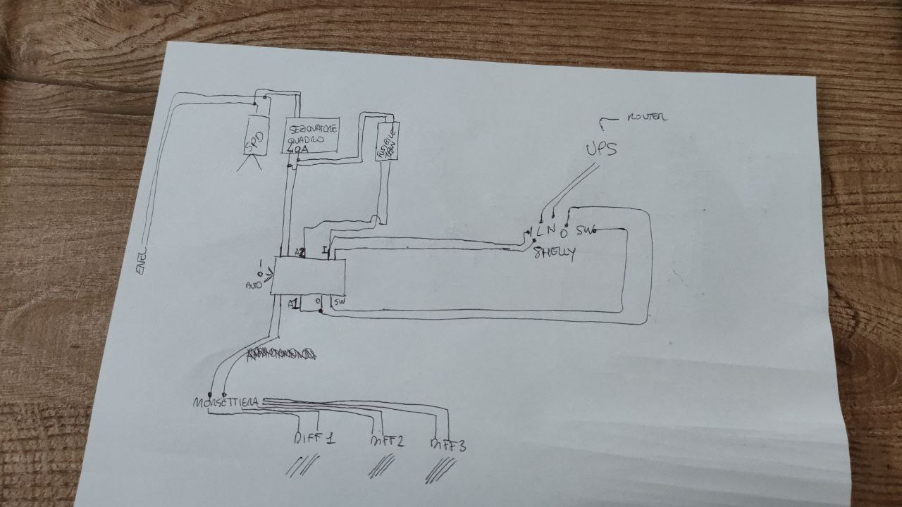

Ciao,
purtroppo abito in una zona dove va via spesso la corrente, abbiamo già segnalato la cosa all'ente di distribuzione, ma nel compenso al contempo(?) avevo in mente di fare un cablaggio del genere:
Installare un contattore a monte di tutto l'impianto che quando va via la corrente lascia tutto l'appartamento senza corrente.
Collegare uno shelly all'UPS che da il comando di riarmare il contattore e riportare corrente all'impianto dopo un tot di tempo.
Questo mi eviterebbe di far andar via corrente ogni tot minuti e ridarla agli elettrodometici e salvaguardare l'impianto.
Può funzionare?

qual è lo scopo esatto da raggiungere?

Dato che quando va via la corrente in zona va e viene per diverse volte a distanza di pochi millisecondi rischiamo e rischio di bruciare centraline ed elettrodomestici.
L'obiettivo è , una volta che va via, tenere giù l'impianto e tirarlo su dopo dopo "il tempo che scelgo all'interno della scena dello shelly" , viene impostato da me. Questo per bypassare tutte le mancanze di corrente transitorie

dovendolo fare, il contattore lo comanderei con un relè temporizzato all'eccitazione

quindi con una bobina collegata al contattore?

un contatto del temporizzato da l'alimentazione alla bobina principale

Confermo lo farò con lo shelly collegato ad un UPS. Dirò attiva il contatto... E ritorna corrente in tutto l'impianto , in questo modo evito scatti intempestivi continuamente

Di seguito circuito, potrebbe andare?
L'obiettivo è una volta che va via la corrente, scegliere io quando tornare su attraverso il pulsante sull'app del cellulare dell'apparato SHELLY.

La tua richiesta forse è questa?

Praticamente si, nel sistema disegnato però è collegato un apparecchio "domotico" collegato ad UPS e quindi sempre acceso che manda notifica in caso di down e tira su con un click da cellulare.
Dovrebbe funzionare?
