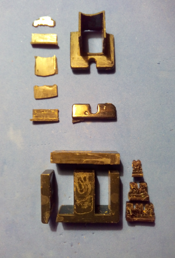

Ecco le condizioni del trasformatore.
Sopra ci sono i pezzi dell'involucro di plastica, sotto la ferrite e tre parti dello "zoccoletto" dove sono posti i pin (uno è rimasto integro) del secondario.
Appena incollo l'involucro procedo con il ripristino degli avvolgimenti (risolvendo il problema del doppio filo dei pin 5_6 del primario).
Poi vediamo se cambia qualcosa (anche se ne dubito).

Ma perché l'hai disfatto tutto??? Avevo detto di togliere il rivestimento e controllare se il primario era bruciato. Se non era visibilmente surriscaldato, il trasformatore era buono! Sei in grado di rimontarlo com'era? Non importa se la ferrite si è spezzata, la puoi reincollare
Ricontrolla di nuovo gli altri componenti, le saldature e le piste del circuito stampato

SediciAmpere ha scritto:Ma perché l'hai disfatto tutto??? Avevo detto di togliere il rivestimento e controllare se il primario era bruciato. Se non era visibilmente surriscaldato, il trasformatore era buono! Sei in grado di rimontarlo com'era? Non importa se la ferrite si è spezzata, la puoi reincollare
L'ho completamente smontato perché era un passo che prima o poi avrei fatto, già ci stavo pensando da alcuni giorni.
Almeno ho capito come è fatto questo specifico trasformatore.
Ho fotografato tutto mentre lo svolgevo, ma ho anche scritto tutti i passaggi (quelli che ho indicato in uno dei messaggi precedenti), ovviamente inversi a quelli ho eseguito.
Tanto vista la situazione gli unici controlli che potevo fare li ho fatti, più di questo non potevo fare (senza soldi e senza oscilloscopio).
Allora, più in là vedrò di riassemblare il trasformatore.
Ci sono un paio di fili spezzati (molto sottili, li ho nuovamente misurati e non misurano 0,2mm, bensì 0,15mm), uno probabilmente era già deteriorato (perché come ho spiegato giorni fa, senza neanche fare forza me lo sono ritrovato spezzato), mentre l'altro si è spezzato ieri.
Comunque dovrei poter risolvere (visto che non li ho a disposizione in questo momento) sostituendo un avvolgimento con un filo che corrisponde al diametro totale di due fili e l'altro con uno che corrisponde al diametro di tre fili.
A parte questo, più che altro è stato un problema regolarsi con lo spessore del nastro isolante, perché avevo dei dubbi circa il suo spessore e anche regolandomi con il numero di giri constatato una volta tolto quello originale, mi sono ritrovato (prima di procedere con gli ultimi due avvolgimenti) con un diametro totale che non mi consentiva di posizionare il blocco in ferrite, per cui dovrò rifare tutto.
Nei trasformatori switching, vengono usati i multifili per un fattore migliore di trasferimento induttivo tra primario e secondario, usare un filo unico anche se la somma dei conduttori ha la stessa sezione, non è certo lo stesso.
Al limite cercherei un altro trasformatore ( se vai da un riparatore od un negozio di elettricità, avranno tanti di quei trasformatori/alimentatori, che buttano via) e lo sostituirei, provando che effetto fa.

setteali ha scritto:Mau77 ha scritto:.............
Lo sospettavo, non poteva essere così semplice.
Il fatto è che ho qualche trasformatore qui, ma voglio lasciarli integri e qui in zona c'è un rivenditore di componentistica elettronica, ma ho constatato essere poco disponibile, per cui evito.
Non hai un negozio di PC a cui chiedere alimentatori bruciati o da rottamare ?
