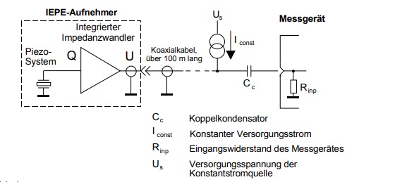

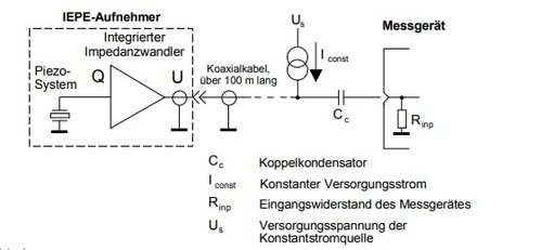

Nella AN4 c'e' lo schema come utilizzare il sensore con interfaccia IEPE
https://www.mmf.de/pdf/an4-iepe-standard.pdf
Piu' trardi ti do info piu' operative - Iconst typ (dal data sheeet) e' 4 mA.

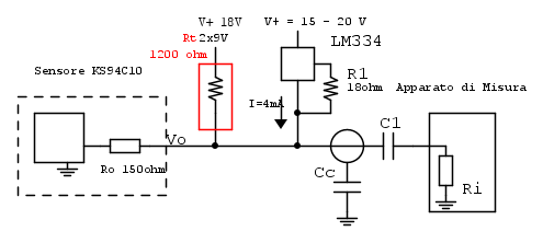

Dal datasheet KS94C10
https://www.mmf.de/pdf/1-6-1.pdf
- Output impedance at ICONST = 4 mA < 150 Ω (Ro nello schema qui sotto)
- Output bias voltage UBIAS 12 .. 14 V (Vo nello schema qui sotto)
Spiegone :D
Il sensore deve essere alimentato da una corrente ICONST tipica di 4 mA (circa)
In queste condizioni il sensore si comporta come un generatore di tensione con una resistenza minore di 150 ohm
La tensione di uscita e' compresa tra 12 e 14 V
Con questi dati calcoliamo (vedi schema qui sotto):
Ri_{min} (resistenza di ingresso dell'Apparato di Misura)
C1_{min} (capacita' di "blocco della tensione continua" - quei 12 -14 V)
Cc_{max} (capacita' del cavo di collegamento)
Posto:
- errore max di misura 1%
- f_{min} 10 Hz (frequenza minima del segnale da misurare)
- f_{max} 100 kHz (frequenza massima del segnale da misurare)
Ri > 100 * Ro = > 15 kohm
Scegliamo Ri = 100 kohm
C1 > \frac {1}{2 \cdot \pi \cdot Ri \cdot f_{min}} =  \frac {1}{2 \cdot \pi \cdot 100000 \cdot 10} = 150 nF
Cc < \frac {1}{2 \cdot \pi \cdot Ro \cdot f_{max}} =  \frac {1}{2 \cdot \pi \cdot 150 \cdot 100000} = 10 nF
con un cavo "standard" da 100 pF/m la lunghezza L del cavo
L < \frac{10000}{100} = 100 m
Questo dato e' in accordo con le Fig. 3, 4 (Bild. 3, 4) dell'AN4 https://www.mmf.de/pdf/an4-iepe-standard.pdf
Pre le caratteristiche dell'LM334 (generatore di corrente) vedi
https://www.ti.com/lit/ds/symlink/lm334 ... 4769051543
Tutto OK?
NO!
Se io fossi in lab (magari!) non farei niente di tutto questo ma procederei per gradi (by inspection fa piu' figo :mrgreen: )
In prima istanza:
- no LM334 (generatore di corrente)
- prendo du' pile 9V e le collego in serie -> 18 V
- collego una resistenza da (circa) 1200 ohm come nel riquadro rosso
- prendo un condensatore da (molto) circa 150 nF (quello che c'ho nel cassetto) elo collego come C1
- provo ad acquisire il segnale con il mio apparato di misura
e poi?
poi - in base a quello che vedo/misuro - decido icche' (cosa) mi serve :D
Foto UtenteMarcoD correggi le bestialita' che ho scritto! :(

Messaggioda Foto UtenteMarcoD » 9 giu 2022, 19:45
Foto Utenteelfo. Le tue affermazioni sono corrette.
1200 ohm sono 10 volte la Zinterna di 100 ohm, al massimo riduce l'uscita del 10%.
Per le prime prove va bene.
Ma, l'integrato LM334 dovrebbe costare pochi €.
Se ho ben capito la sensibilità dell'accelerometro KS94C10 è 10 mV/g ; g = 9,81 m/s^2
campo 600 g (forse +/- 600 g) , 600 x 10 mV/g = 6 V. (aggiunta delle 20.09 O_/ )
Come fai a validarlo? Dargli una "tecca" col dito è efficace ed economico, ma molto superficiale!
Hai una tavola vibrante cui puoi impostare vibrazioni note?
Forse basta un disco rotante con l'accelerometro montato eccentrico, dalla distanza e dalla velocità angolare si ricava l'accelerazione tangenziale (che è sinusoidale), il cavo di connessione dovrebbe oscillare ma non aggrovigliarsi. purtroppo si torce, non va bene!! Forse serve un cinematismo tipo biella manovella, ma è un lavoro da sistemista non da elettronico O_/

MarcoD ha scritto:Quanto alla alimentazione tramite la resistenza, se l'uscita varia di +/- 6 V su circa 12 V con alimentazione 18 V, la resistenza non mantiene costante la corrente di alimentazione, indispensabile il generatore di corrente
Hai perfettamente ragione, ma...
1) non sappiamo a quanti g sara' sottoposto il sensore e quindi il valore della max tensione di uscita.
2) se - per ipotesi - la tensione di uscita fosse +/- 10 V (centrata su +13 - media di 12...14 V - anche l'LM334 potrebbe essere inadeguato (o perlomeno andrebbe scelta la versione giusta) per tensione e/o potenza dissipata (LM334 ha un rating di 30 V o 40 V a seconda della versione). Potrebbe essere necessario un circuito piu' complesso.
3) poiche' le info disponibili sono poche - e non troppo chiare* - ho proposto di usare la resistenza (e le pile - che tolgono, da sole, tante "rogne") per avere almeno l'ordine di grandezza del problema.
