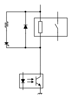

Il fotoaccoppiatore sembra che possa dare 20 mA in servizio continuo ed il relay assorba 16,7 mA sempre in servizio continuo, quindi rimarresti dentro i limiti.
Comunque il relay andrebbe pilotato usando questo schema
e sinceramente io farei anche le prove per vedere eventuali differenze di funzionamento, poi se vuoi mettere un transistor per caricare meno il fotoaccoppiatore, lo puoi sempre fare.

Generalmente il transistor dell'opto è da 50-100mA e 100mW
Un relè da 12V assorbe circa 100mA: siamo veramente al limite sia come corrente che come potenza dissipata; inoltre la bobina è leggermente induttiva: a maggior ragione è importante prendere ampi margini.
L'ideale è un transistor discreto da almeno 500mA connesso con emettitore a massa e carico sul collettore, come consigliato da Setteali.

Buongiorno a tutti. Si è ripresentato il problema che avevo all'inizio di questa discussione....led che ogni tanto lampeggia; dopo aver collegato un condensatore da 2 nF sembrava che il problema fosse risolto ma invece no! Dopodiché ho collegato una resistenza da 4k7 tra collettore ed emettitore di tr1 come consigliato e ho peggiorato la situazione perché il led rimane acceso fisso, con luce fioca ma senza far commutare il relè.

Mi correggo, la resistenza da 4k7 l'ho messa tra base ed emettitore

Ciao Setteali, ho effettuato la modifica che mi hai consigliato di fare, ma purtroppo non è cambiato nulla

Ti do delle informazioni più dettagliate: il modulo gsm ce l'ho posizionato sopra al circuito di gestione comandato da un microcontrollore PIC. L'ho messo sopra per risparmiare spazio visto che ha montati dei connettori a pettine; se lo tolgo da lì, lo metto di fianco e lo collego tramite delle piattine, il disturbo sul led scompare, ma rimangono dei disturbi sulla comunicazione del microcontrollore
