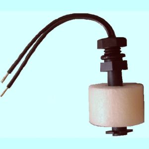

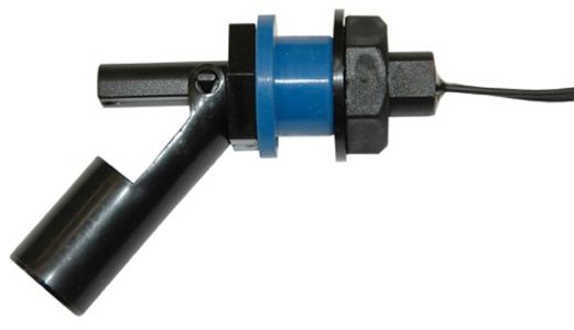

Ci sono diversi tipi di sensori reed con contatto ON/OFF, se vuoi solo roba collegabile "al volo" ad un PLC senza dover costruire circuiti ... ad esempio, sensori a fissaggio laterale tipo questi:
Vanno montati facendo dei fori sui serbatoi, oppure se non e' possibile, dato che i reed sono resinati e quindi stagni, si puo prendere una barra o profilato in plastica in cui fare i fori alle altezze volute e poi la si immerge e fissa all'interno dei serbatoi (una per serbatoio) ... questi aprono e chiudono quando l'acqua sposta la leva con il galleggiante, e sta a te decidere se vuoi montarli come NO oppure NC (se li monti come nell'immagine, quando il livello del liquido alza il galleggiante si chiude, se li monti alla rovescia, quando il galleggiante si alza si apre)

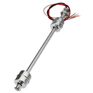

Oppure ci sono a colonna, tipo questi:
Ci sono di diverse lunghezze e vanno fatti i fori sopra i serbatoi, o sui loro coperchi, devi scegliere tu in fase di acquisto se li vuoi NO oppure NC, e ci sono anche versioni con doppio galleggiante e doppio contatto, per cui un solo sensore ti da sia il pieno che il vuoto, come questo:
