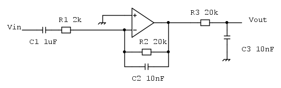

Buongiorno,ho un esercizio in cui mi si chiede di trovare la funzione di trasferimento di un filtro attivo Vout/Vin di cui riporto lo schema fidocad e vorrei sapere se è possibile ipotizzare una separazione in banda per poter semplificare i calcoli allo scopo di trovare la f.d.t.Mi spiego meglio,è possibile ipotizzare che quando comincia ad intervenire C1 allora C2 e C3 sono aperti mentre quando comiciano ad intervenire C2 allora C1 è chiuso e lo stesso dicasi per C3?
Grazie a quanti mi aiuteranno.

Inizia a calcolare le singole costanti di tempo/frequenze di taglio, poi esaminando i valori dei risultati potremo darti una risposta.

C1 dovrebbe vedere ai suoi capi solo R1,C2 vede in parallelo a se una resistenza minore di R2 mentre C3 dovrebbe vedere solo R3 data la bassa impedenza di uscita dell'op amp.....giusto?

Roswell1947 ha scritto:... vorrei sapere se è possibile ipotizzare una separazione in banda per poter semplificare i calcoli allo scopo di trovare la f.d.t ...
Non vedo il senso di quella inutile ipotesi. ;-)

vorrei sapere soltanto se è possibile o meno fare certe ipotesi allo scopo di esemplificare invece di fare il calcolo esatto dell f.d.t,magari in questo semplice caso si potrebbe anche procedere al calcolo esatto ma in altri casi il calcolo manuale potrebbe diventare oneroso in termini di tempo ed errori....

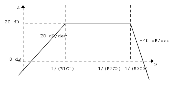

Messaggioda Foto Utenteelfo » 14 giu 2022, 14:07
Foto Utenteelfo
6.819 4 5 7
Messaggi: 2828

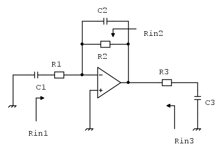

Come hai calcolato i poli? come hai calcolato la resistenza vista da C2?
@elfo lo ha scritto nel diagramma di bode.
E' solo solo R2 .
Devi pensare al guadagno di un amplificatore reazionato invertente A = - Z2/Z1 O_/

Ma se i volessi calcolare i poli per ispezione visiva?mi dovrei mettere in questa condizione
In questo caso perché Rin2=R2 essendoci di mezzo l'op amp?
