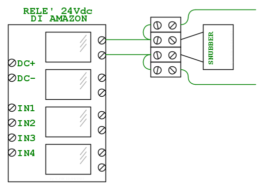

Prima qualcuno aveva consigliato di utilizzare degli snubber... se possibile, potete postare per favore una foto di come collegarli?
Un esempio senza saldature...

Suggerimento: ogni volta che devi collegare rele', motori, o altri carichi induttivi in DC ad un'elettronica qualsiasi (incluso un PLC, se non sai gia che si tratta di uscite di potenza protette) metti un diodo in antiparallelo ai carichi, in modo da "spegnere" le extratensioni

I relè, forse possono funzionare anche senza snubber (soppressore dei scintille).
Paiono i contatti marchiati 10 A 250 Vac, forse si riferisce a un carico solo resistivo.
Le pompe acquistate paiono da 220 V 2 W , quindi con corrente di soli 10 mA, anche se il carico è induttivo. Poi con alimentazione in alternata la scintilla si spegne dopo 20 ms.
Magari senza snubber, i contatti si rovinano e si incollano dopo solo 100 azionamenti, ma scommetto che non li raggiungerai al termine dello sviluppo e della dimostrazione.
