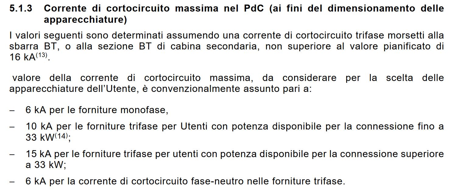

GioArca67 ha scritto:Si, è ante cei 0-21, consegna trifase BT.
L'interruttore in questione è però nuovo aggiunto a monte del generale per alimentare elettropompe antincendio.
Se l'impianto è ante CEI 0-21 senza aumenti di potenza non c'è l'obbligo di considerare il valore 15 kA.
Sarebbe stato meglio scegliere il nuovo interruttore con potere di interruzione non inferiore a 15 kA ma direi che si può tenere quello installato.

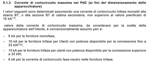

Norma CEI 0-21:2022 (scaricabile liberamente)
La nota 13 indica che
I valori indicati sono basati sull’utilizzo di trasformatori MT/BT di potenza non superiore a 630 kVA, con Vcc pari al 6 %. Per trasformatori esistenti di caratteristiche diverse (Vcc inferiore al 6 % e/o taglia superiore) in fase di nuova connessione il DSO comunica la corrente di cortocircuito presunta ai fini del dimensionamento delle apparecchiature, qualora i valori al punto di connessione siano superiori ai valori convenzionali adottati dalla Norma.

Ma per una potenza per es. 100kW, la corrente di cortocircuito massima monofase e' 6kA o 15kA?
Foto Utenteant1771
28 4
Messaggi: 97
Iscritto il: 30 nov 2021, 20:43
[16] Re: Corrente di corto circuito e potere interruzione interru
Messaggioda Foto UtenteGioArca67 » 16 giu 2022, 8:56
6kA
