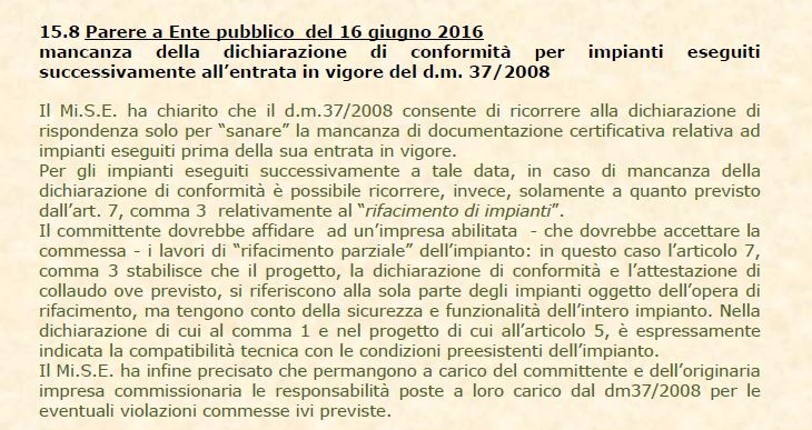

Una soluzione da valutare è quella indicata in un parere del Ministero:
Ripreso da: Pareri del MISE DM37/2008 - versione del 2019.
Lucaiac89 ha scritto:La DIRI può farla anche un elettricista?
Sì, per impianti non soggetti ad obbligo di progetto da parte di professionista iscritto all'albo, e purché in attività da almeno 5 anni.

[6] Re: DICO/DIRI E DM37/08
Messaggioda Foto UtenteGoofy » 17 giu 2022, 13:57
Ottimo Foto Utentepaolo a m, così Paperino avrà la di.co. e un nuovo MT per la lavatrice.
L'importante è che chi redige la dichiarazione specifichi bene quel che fa, i modo che in futuro Paperino sia al sicuro dal burocrate che gli contesterà il documento.

[7] Re: DICO/DIRI E DM37/08
Messaggioda Foto UtenteLucaiac89 » 17 giu 2022, 14:23
paolo a m ha scritto:Una soluzione da valutare è quella indicata in un parere del Ministero:
La DICO solo per la parte di impianto "modificata" implica quindi la necessità di una DIRI di un tecnico per la restante parte dell'impianto... che però non può essere fatta. In sostanza il problema non l'ho comunque risolto. quella DICO è sufficiente a dichiarare l'abitabilità della casa di Paperino?

[8] Re: DICO/DIRI E DM37/08
Messaggioda Foto UtenteGoofy » 17 giu 2022, 14:30
No, la restante parte di impianto resta senza dico e Paperino può essere sanzionato, ma la Di.Co. per il rifacimento "copre per tutte le future pratiche burocratiche" l'intero impianto.

[9] Re: DICO/DIRI E DM37/08
Messaggioda Foto UtenteDanielex » 17 giu 2022, 18:49
paolo a m ha scritto:Ripreso da: Pareri del MISE DM37/2008 - versione del 2019.
Ringrazio innanzitutto Foto Utentepaolo a m per la condivisione, non lo conoscevo.
Diciamo che non è un granchè comunque... questa è la soluzione già adottata da noi tutti credo..
Però il parere fa si che il Comune sia tenuto (più o meno, trattasi sempre di un parere) ad accettare una DICO parziale per rilasciare l'agibilità.
Come già detto, facciamo una nuova linea e siamo a posto...
