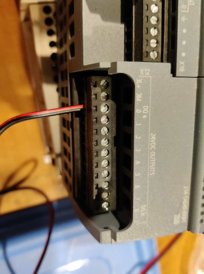

Salve a tutti, sto riscontrando un problema abbastanza strano. Ho collegato il PLC al relè e il relè al frullino. Il relè e il frullino funzionano perfettamente, mentre sembrano non funzionare le uscite digitali del PLC. Infatti, se collego il filo da un'uscita del PLC a IN1 non funziona, mentre se lo stesso cavo lo collego ad un'altra alimentazione (per esempio al rosso del relè stesso, che è comunque collegato al PLC) funziona tutto! Quindi è come se le uscite digitali del PLC (Q0.0, Q0.1, ecc.) non emettessero corrente, il che è molto strano. Sto andando a procurarmi uno strumento per misurare la corrente, ma secondo me corrente dagli output del PLC non ne esce proprio. Invece, l'uscita a 24 V del PLC (collegata al cavo rosso e a quello nero) funziona perfettamente

Questa è l'uscita che ho utilizzato. Nel programma ho settato 'Q0.0' (dovrebbe essere giusta la corrispondenza).

La cosa strana è che i led delle uscite digitali (quelli integrati nel plc) si accendono correttamente, quando le aziono. Però non c'è corrente, è come se fossero disabilitate.

Messaggioda Foto Utentedjnz » 18 giu 2022, 17:11
Rileggi cosa ho scritto a fine post 47 :roll:
È per quello che insisto sul fatto che bisogna guardare l'esempio di collegamento ingressi e uscite del manuale.

Messaggioda Foto UtenteMarcoD » 18 giu 2022, 17:51
Ed ecco che un minimo di schema prima di partire (come consigliava MarcoD) può aiutare..
Consiglio non seguito, assistenza difficoltosa :-)
Leggere il manuale!
Della immagine del post 75 mi pare che debbano venire cablati i morsetti 3L+ e 3M,
come non lo so, e non ho voglia di leggere il manuale che dovresti leggerti tu.
Senza schema elettrico e preparazione di un progetto si può perdere un tempo indefinito a fare tentativi fino a quando si danneggia qualche cosa del PLC.
Poi, nell'immagine, vedo che hai connesso un cavo rosso-nero bipolare come unipolare a un solo morsetto? Funziona, ma è bruuttto!. adopera un cavetto unipolare!

MarcoD ha scritto:Della immagine del post 75 mi pare che debbano venire cablati i morsetti 3L+ e 3M
I moduli di uscita hanno in genere sempre la predisposizione per una alimentazione separata, l'esigenza più frequente è disporre di un taglio HW tramite la centralina di emergenza.
