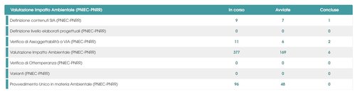

[75] Re: Blackout elettrico, cosa dobbiamo aspettarci?
Messaggioda Foto Utentefpalone » 17 giu 2022, 12:49
Giusto per quantificare il "non si sta facendo nulla" sugli impianti a fonte rinnovabile:
Provvedimenti unici in maniera ambientale sui progetti VIA a PNRR: 0 su 96
Valutazione Impatto Ambientale (PNIEC-PNRR): 6 su 377
Fonte: ministero della transizione ecologica
https://va.mite.gov.it/it-IT/Procedure/ ... ?anno=2022
Foto Utentefpalone
21,0k 6 8 12
Messaggi: 3544
Località: roma
