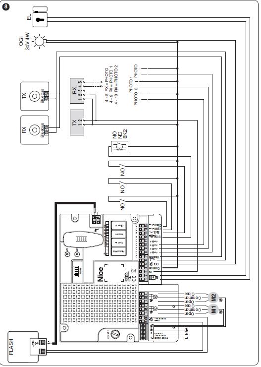

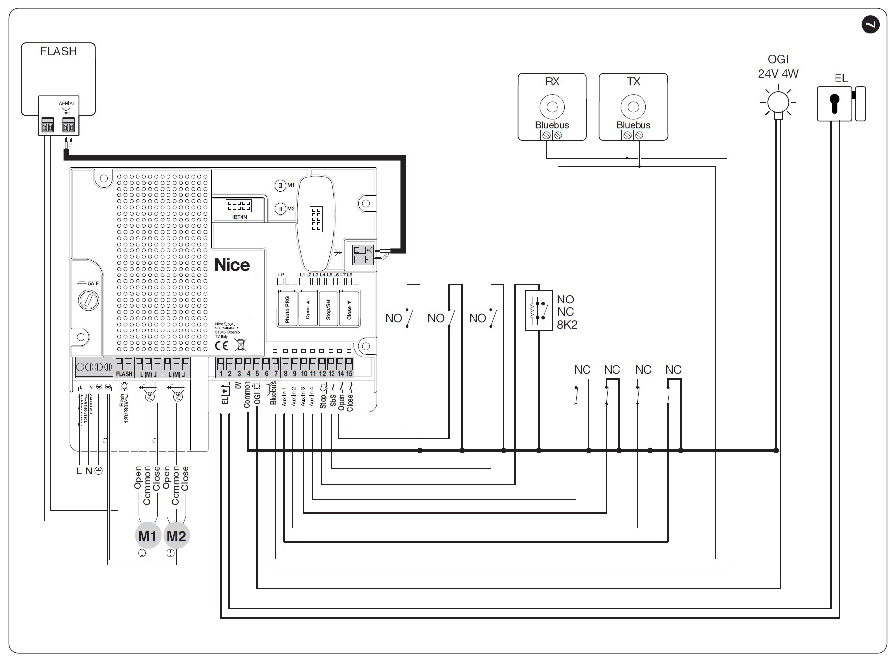

Io ho due coppie di fotocellule una interna ed una esterna e le ho collegate in serie...gli 8 morsetti delle 2 riceventi li ho collegati in questo modo: 2 su alimentazione 0v, 2 su comune 24 V, dei 4 che restano relativi ai contatti (r1_giallo, r1_verde, r2_giallo, r2_verde) li ho collegati così:
r1_giallo collegato a r2_verde
r1_verde collegato al morsetto 8 auxin1
r2_ giallo sul comune
Sbaglio qualcosa?
Sbaglio qualcosa?
scarica fidocadj e disegna come hai collegato le fotocellule solo così potrai trovare qualcuno che ti aiuta, se vuoi risolvere basterebbe staccare le fotocellule e se sono a relè, basterebbe simulale manualmente con due pulsanti normalmente chiusi o due interrittori che metterai a ON, poi uno alla volta su of per un secondo, ovviamente vanno messi in serie tra di loro. Lo schema per chi volesse dare un aiuto dovrebbe essere questo:

Per l'esattezza lo schema è il seguente dal momento che le fotocellule sono a relè.
Se qualcuno può aiutarmi qui trovate il manuale:
https://www.niceforyou.com/sites/defaul ... 4a00it.pdf
