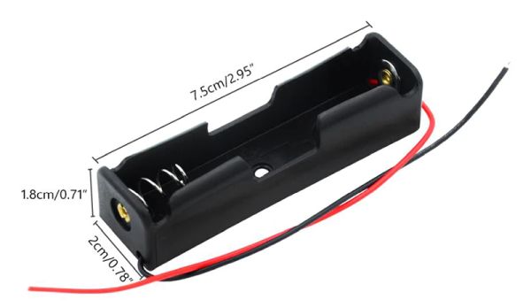

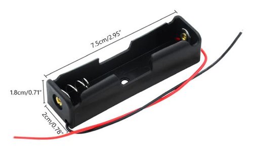

Buongiorno a tutti,
Sto cercando da un po di tempo un contenitore (cella, holder?) per alloggiare all'interno 2 batterie cr123a da 3v ciascuna per avere una tensione totale di 6v. Ovviamente per avere una tensione di 6v vanno messe in serie e non parallele. Mi servirebbe per un sensore dell'allarme, ciò mi eviterebbe di acquistare i pack ma di utilizzare pile cr123a ricaricabili e sostituirle all'occorrenza, qualcuno sa dove potrei trovare una cella seriale per cr123a?

Messaggioda Foto UtenteEtemenanki » 26 giu 2022, 21:55
Hai provato a vedere se ci stanno in serie in un singolo contenitore per 18650, magari in uno di quelli leggermente piu lunghi, con la molla abbondante ? ;-)
Quelli che possono alloggiare le celle "protected" e dove avanza ancora un po di spazio dal lato molla, intendo, quelli fatti cosi
e non quelli con le alette elastiche da entrambe le parti, che sono un po piu corti.

Messaggioda Foto UtenteEtemenanki » 27 giu 2022, 18:56
E' da controllare, per quello dicevo di provare a vedere ... le CR123A di solito sono 34mm di lunghezza, quindi due sarebbero circa 68mm, la 18650 "nuda" e' 65mm, ma le "protected" (quelle con il circuito di protezione sul negativo) sono 4 o 5 mm piu lunghe, e di solito in quei portabatterie ci stanno, quindi due in serie dovrebbero starci dentro (anche se sono 17mm di diametro invece che 18 la cosa non dovrebbe creare problemi)
