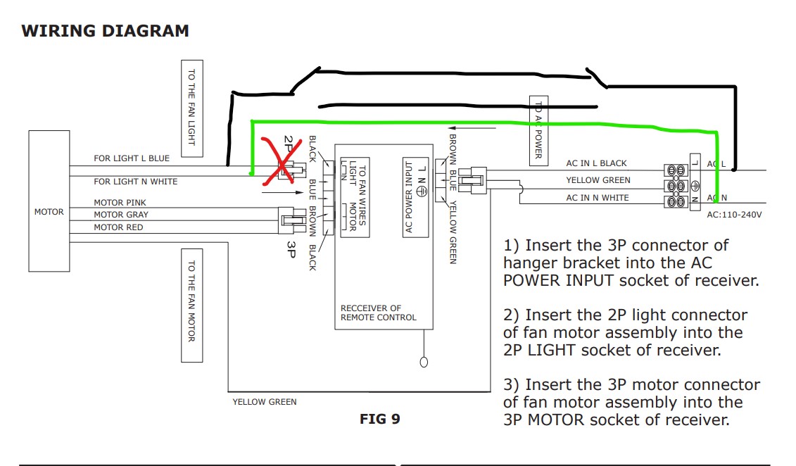

Dovrei montare un ventilatore a soffitto con lampada incorporata e telecomando. Lo schema di collegamento del ricevitore è quello che vi allego. Vorrei realizzare questo:
1- comandare la lampada tramite 2 deviatori (montati a parete) già presenti nella stanza, ignorando il pulsante del telecomando;
2- ventola comandata da telecomando.
Ho pensato di portare Fase-Neutro direttamente sul portalampada del ventilatore, senza "entrare" nella morsettiera del ricevitore.
Che ne pensate?
P.s. in allegato trovate lo schema

se fai così la ventola può girare solo se la luce è accesa, dovresti portare un quarto filo alla borchia con la fase non interrotta e con questo alimentare la scheda elettronica

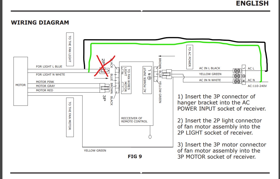

Credo di essere stato un po' frettoloso nel disegnare lo schema. Mi sono dimenticato di disegnare i 2 deviatori che, interrompendo solo la fase della lampada, non influiscono sull'alimentazione della ventola.
Concordi?

Sì, concordo
