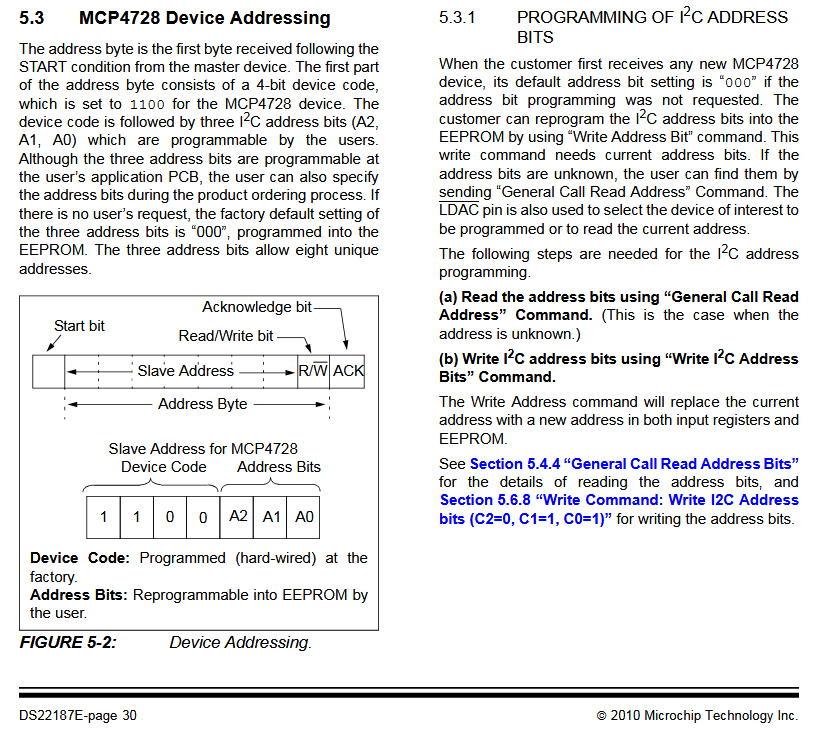

Problema a rilevare il secondo MCP4728
[1] Problema a rilevare il secondo MCP4728
Messaggioda Foto Utentealien75 » 30 dic 2021, 17:26
In riferimento a https://www.electroyou.it/forum/viewtopic.php?f=56&t=85110&start=150
ho inserito il secondo MCP4728 con lo scopo di comandare gli altri TDA.
Se inserisco il seguente codice:

Facendo una scansione di un solo MCP (quello nuovo appena arrivato) senza collegare l'altro mi da come risultato che lo rileva senza problemi, quindi funziona.

Nessuno mi puo' aiutarea capire perché succede questo?
Evidentemente devo configurare il secondo MCP in modo che risponda sulla porta 0x61, ma non so come fare.

Non si fa così: cambia una cosa per volta, altrimenti non ci capirai mai nulla... o con un certo HW cambi il SW oppure mantieni il SW e cambi l'HW.
alien75 ha scritto:Facendo una scansione di un solo MCP (quello nuovo appena arrivato) senza collegare l'altro mi da come risultato che lo rileva senza problemi, quindi funziona.
Bene...
ma insieme funzionano?
Se cambi il SW come lo capisci?
Sul manuale c'è scritto come modificare l'indirizzo.
Prova a guardare, poi ne riparliamo.

alien75 ha scritto:Evidentemente devo configurare il secondo MCP in modo che risponda sulla porta 0x61, ma non so come fare.
Il datasheet, questo acerrimo nemico...

A me sembra chiaro il datasheets, gli ultimi tre bit dello slave address identificano il device corretto.

Foto Utentealien75, non so gli altri ma io ho qualche problema a stabilire l'associazione tra codice, numero di MPC4728 collegati e riscontri ottenuti.
Come già stato osservato è importante procedere con ordine.
Specifico che la discussione della quale riporti il link non l'ho letta quindi potrei scrivere delle ovvietà o peggio; inoltre ho dato un'occhiata veloce al datasheet, quindi potrei aver scritto qualcosa di errato, nel caso auspico che altri mi rettifichino.
Ti pongo qualche domanda per capire cosa hai capito.
Il primo codice del primo post di questo thread che cosa dovrebbe fare ?
Il secondo codice invece ?
Quando scrivi
Codice: Seleziona tutto
mcp2.begin(0x61)
cosa pensi di ottenere da questa funzione ?
Tieni presente che comunicando su un bus(o su una linea seriale come la I2C) occorre, in generale, che ogni device ad esso collegato(in tal caso i tuoi MPC) abbia un indirizzo univoco; per averlo, l'indirizzo deve essere assegnato.
Questo, nel caso dello MPC, viene scritto nella EEPROM dello stesso MPC tramite una istruzione che il master(un microcontrollore, un Arduino, ...) può inviare tramite linea seriale(la I2C), rispettando il protocollo(le regole) di comunicazione previste per questi "aggeggi".
Il master può farlo controllando anche lo stato di un "filo" dedicato(LDAC, pin 4), che da lui è connesso ad ogni MPC(non è la linea seriale I2C).
Se non è stata fatta questa inizializzazione(scrittura nello MPC dell'indirizzo, diverso per ogni MPC che si vuole gestire ...) gli MPC che utilizzi(forse per come hai testato i chip usando il primo codice) probabilmente hanno tutti lo stesso indirizzo.
