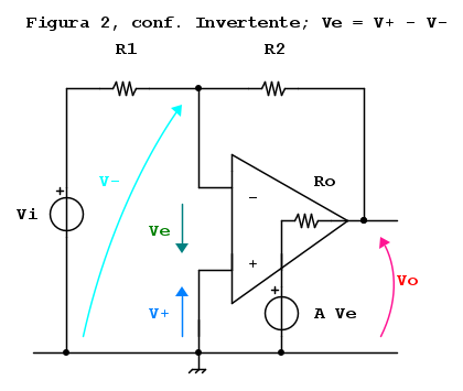

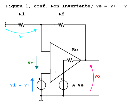

Buongiorno,
"gironzolando/curiosando" tra verifiche, mi sono imbattuto nella Ror = resistenza uscita AO retroazionato.
Le basi di circuito su cui riflettere sono rappresentate di seguito:
e
La sola modifica "non fcd" apportata, riguarda la esplicitazione del circuito uscita operazionale i cui elementi verranno menzionati nelle KVL e KCL particolari. Ovviamente R_o e A sono la resistenza di uscita operazionale e il suo guadagno in assenza di retroazione e V_e è la tensione errore di ingresso.

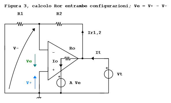

Volendo calcolare la Ror dai circuiti occorre, porre V_i=0 , alimentare l'uscita con una tensione V_t e ricavare la corrispondente I_t circolante.
Modificando i circuiti in Figura 1 e Figura 2 in tale ottica, il circuito che ne deriva ha aspetto comune ed è rappresentato in:
L'ingresso V^- non assorbe corrente e nella serie R_1,R_2 scorre la medesima corrente, per cui:
V^-=V_t \cdot \frac{R_1}{R_1 + R_2}
Con tale sostituzione la KVL di uscita dell'AO porge:
V_t=R_o \cdot I_o + A \cdot V_e = R_o \cdot I_o + A \cdot \left (0 - V_t \cdot \frac{R_1}{R_1 + R_2} \right )
Raggruppando V_t si ha:
V_t=\left ( 1+A \cdot \frac{R_1}{R_1 + R_2} \right ) = R_o \cdot I_o, quindi
I_o = V_t \cdot \left ( 1+A \cdot \frac{R_1}{R_1 + R_2}  \right ) \frac{1}{R_o}.
La KCL dell'uscita AO svolgendo, porge:
I_t = I_{r1,2} + I_o = \frac{V_t}{R_1 + R_2} + V_t \cdot \left (  \frac{R_1 + R_2+A \cdot R_1}{R_o \cdot \left (R_1 + R_2 \right )}\right ) = \frac{V_t}{R_1 + R_2} \cdot \left (1 + \frac{R_2 + R_1 \cdot (1 + A) }{R_o}\right )
Infine:
\frac{V_t}{I_t}=R_{or} = \frac{R_o \cdot \left (R_1 + R_2  \right )}{R_o + R_2 + R_1 \cdot \left ( 1 + A \right )} = \frac{R_o \cdot \left (R_1 + R_2  \right )}{R_o + R_2 + R_1 + R_1 \cdot A} =
\frac{{R_o \cdot \frac{\left (R_1 + R_2 \right )}{\left (R_1 + R_2 \right )}}}{\frac{R_o + R_2 +R_1}{R_1 + R_2} + \frac{R_1}{\left (R_1 + R_2  \right )} \cdot A } \simeq \frac{R_o}{1+\frac{R_1}{\left (R_1 + R_2  \right )} \cdot A} (eq. 1),
semplificazione ottenuta avendo trascurato R_o nella somma R_o + R_2 + R_1.
Tale ultima \frac{V_t}{I_t}=R_{or} , dovrebbe valere per entrambe le configurazioni AO: non invertente e invertente.

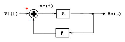

Passando alla rappresentazione a blocchi di un amplificare retroazionato, con retroazione negativa:
Entrambe le configurazioni:
Non Invertente (retroazione serie-shunt = prelievo frazione tensione uscita e segnale errore in tensione all'ingresso) e
Invertente (retroazione shunt-shunt = prelievo frazione tensione uscita e segnale errore in corrente all'ingresso) possiedono prelievo di tensione all'uscita, ed è noto che in tali casi l'espressione della resistenza di uscita retroazionata vale:
R_{or} = \frac{R_o}{\left ( 1 + A \cdot \beta \right )} (eq.2),
dove A = guadagno AO in assenza di retroazione ed
R_o = resistenza uscita AO in assenza di retroazione,
usate anche nelle KVL e KCL impiegate.
conf. Non Invertente
In questo caso la amplificazione retroazionata vale: A_r = \frac{v_u}{v_i} = \frac{\left ( R_1 + R_2 \right )}{R_1}, e il valore approssimato di \beta \simeq \frac{1}{A_r} \simeq \frac{R_1}{\left ( R_1 + R_2 \right )}. Con tale valore di \beta, le (eq.1) e (eq.2) sono equivalenti.

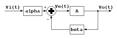

L'assunzione non corretta nel tuo messaggio è
micdisav ha scritto:conf. Invertente
In questo caso la amplificazione retroazionata vale: A_r = \frac{v_u}{i_i} = -R_2, e il valore approssimato di \beta vale:\beta \simeq \frac{1}{A_r} \simeq -\frac{1}{R_2}.
Se si costruisce lo schema a blocchi della configurazione invertente, seguendo le espressioni che legano vo con vi, si ottiene questo
con \alpha = \frac{-R_2}{R_1+R_2} e \beta = \frac{R_1}{R_1+R_2}.
Come vedi, il beta è lo stesso della configurazione non invertente e dà luogo alla stessa impedenza di uscita.
Comunque, come già detto da Foto UtenteIsidoroKZ molto meglio usare il generatore di prova o Blackman che funzionano sempre e si capisce meglio quello che si sta facendo.
