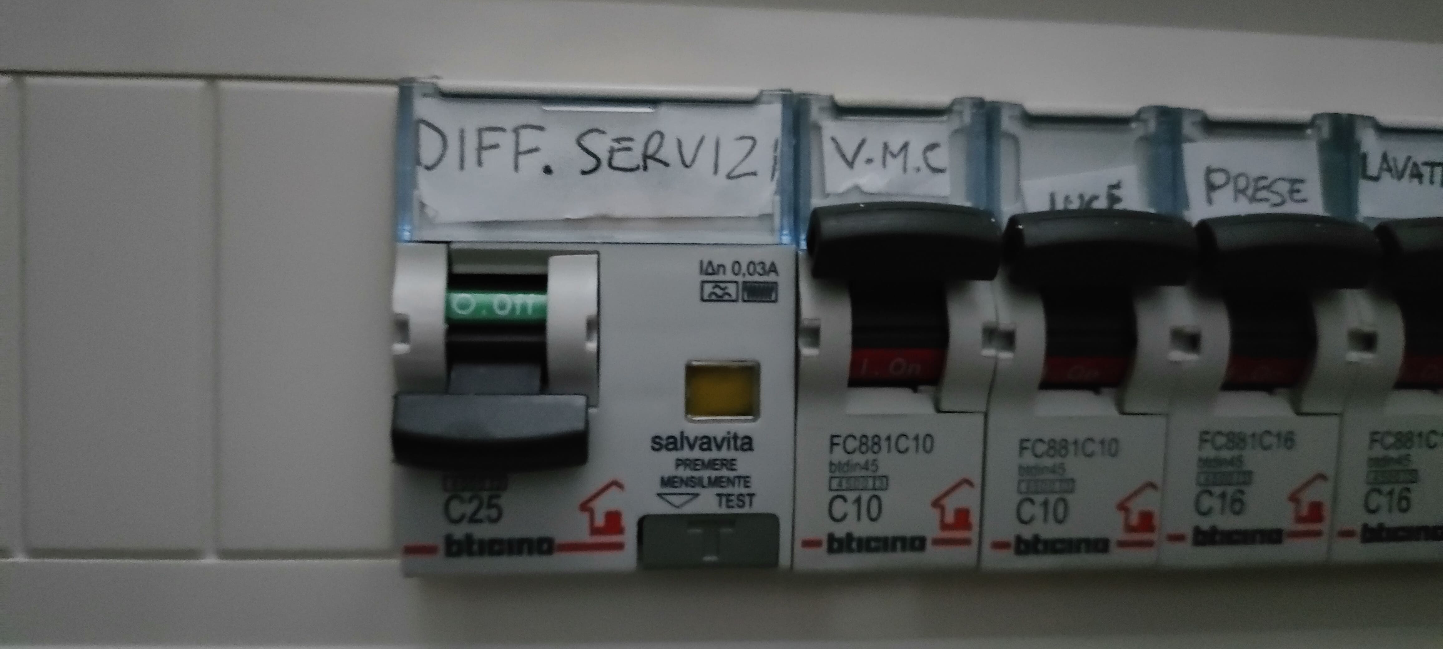

Buongiorno a tutti,
riporto schema elettrico del mio impianto.
Questa notte è andata via la corrente diverse volte (la zona soffre di randomiche disconnessioni).
Fortuna vuole che avevo installato una presa dell'APC sul frigorifero che protegge per un totale di 918J, me l'ha praticamente cotta ed il frigo si è salvato.
Una volta che è saltata ed ha cortocircuitato, è saltato giustamente il magnetotermico frigo e il differenziale PURO cucina + il magnetotermico differenziale a protezione montante da 32A 6kA.
La mia domanda è, per far si che non salti il 32A protezione montante giu di sotto, sbaglio o è più corretto sostituire il PURO da 40A con un magnetotermico differenziale ? In modo tale che salta quello e non quello di sotto... col PURO non ho nessuna protezione differenziale o sbaglio? Se si va posso sostituirlo con un magnetotermico differenziale da 25A? Se si, sono consapevole che se salta quello avrei la cucina isolata ma predisporrei un riarmo automatico. Poi se dovesse andare ancora in corto mettiamo caso la presa APC avrei comunque il magnetotermico giù e quindi il riarmo armerebbe.
Consigliate l'installazione della stessa presa filtrata APC o uno scaricatore di tipo 3 della finder all'interno della 503?
Ho già un tipo 2 dehn a quadro fusibilato.
Un'alto tarlo per la testa è che una volta che è tornata la corrente, mi è saltato anche il differenziale magnetotermico Servizi F25 riportando la finestrella gialla.
Se predispongo un riarmo automatico anche qui, riarmerebbe con finestra gialla su differenziale?
Sinceramente non so tra quei magnetotermici quale potrebbe aver creato una dispersione verso terra.. volendo potrei lasciare l'F25 per VMC/Lavatrice/Prese (ho un UPS) e mettere sotto un altro differenziale magnetotermico luci/allarme/tapparelle.
In questo modo avrei più selettività però comunque avrei una caduta da parte del differenziale la prossima volta che capita in uno dei due...

Quella presa APC mi sembra proprio che si sia cotta da sola.
Secondo me ha fatto un corto per conto suo e buona notte.
Secondo la mia opinione lascia tutto così com'è, fai però verificare il tuo impianto da un installatore abilitato (collegamenti e cablaggi).
Io non approvo l'utilizzo di quegli affari presunti scaricatori da presa a spina (ragionamento semplice, costano 10-15 €, cosa pretendi che facciano?).
Altorn ha scritto:col PURO non ho nessuna protezione differenziale o sbaglio?
Hai SOLO la protezione differenziale.
Personalmente non apprezzo nemmeno la scelta della marca degli interruttori che hai nel quadro (opinione personalissima, io uso altre marche che mi garantiscono maggiore affidabilità nel tempo).

É strano si sia cotta da sola. É capitato esattamente quando é ritornata la corrente da fuori.
Conviene sostituire il puro con un magnetotermico differenziale?

Si sarà cotta da sola perché la cinesata non è riuscita a sopportare lo sbalzo improvviso di tensione/corrente...
perché dovresti sostituire? Mi pare che l'impianto sia ben fatto...

Danielex ha scritto:Conviene sostituire il puro con un magnetotermico differenziale?
Non serve a nulla sostituirlo.

Altorn ha scritto:Probabilmente sono meglio quelli della finder di tipo 3 da installare all'interno della 503? La corrente comunque é tornata di notte
Ma non hai già gli scaricatori nel quadro? A che ti serve averne degli altri?

Si ho uno scaricatore dehn di tipo 2 (dg mod Aci 275) a monte di tutto. Quelli della finder sarebbero invece di tipo 3. Però qui il problema non é di natura metereologica bensì sbalzi di tensione . Non so se servirebbero o serve qualcosa di altro
