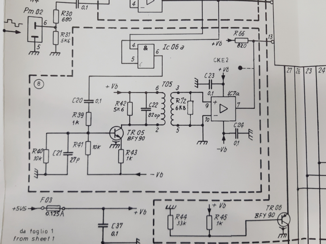

Ciao a tutti
Date un'occhiata a questo schema:
Mi interessa sapere cosa ne pensate. Non da un punto di vista elettrico: è uno schema insulso messo assieme senza pensarci troppo. I componenti sono dimensionati a caso.
Mi interessa cosa ne pensate da un punto di vista estetico e di leggibilità.
Come vi sembrano le proporzini tra i componenti?
Come vi sembrano le forme dei componenti?
Cosa ne pensate delle scelte "tipografiche"?
Cose ne pensate dei simboli usati?
Criticate anche le cose piú insulse che vi passano per la testa. Non mi offendo minimamente, potete dire tutto quello che pensate :ok:

Ci saranno di certo norme (che non conosco) sulle proporzioni fra i simboli, a prima vista direi che il transistor è grosso e i condensatori piccoli

Secondo me' il transistor e' troppo grande rispetto a tutto il resto, ed il cerchio intorno non serve, ma considera che io non faccio molto testo in campo "estetico" (mi sono ridisegnato praticamente tutti i simboli standard di Eagle solo per renderli il piu piccoli possibile, perche' grandi come erano mi davano fastidio ed interferivano con il mio stile di disegno :mrgreen: )

Secondo me il transistor deve essere più piccolo rispetto alla resistenza.
Sempre rispetto alla resistenza il condensatore andrebbe ingrandito.
La freccia del diodo mi piace più acuta.
La parte testuale la trovo ben leggibile e facilmente interpretabile.
La resistenza personalmente la preferisco in stile Us.
Come proporzioni qualcosa del genere non mi dispiace.
Ma è questione di abitudine.

Preferirei ridurre le dimensioni della resistenza anzichè aumentare quelle dei condensatori, rispetto all'IC mi sembrano un po' troppo grandi. Concordo sul transistor sproporzionato.

Io non ci vedo niente di anomalo. Va bene.

Io utilizzo la freccia entrante per il collegamento all'alimentazione e uscente dalle sorgenti di alimentazione, inoltre il collegamento al riferimento comune lo disegno con un triangolo oppure con i simboli di massa o di terra che non andrebbero confusi tra loro o utilizzati impropriamente come invece spesso accade.

I condensatori di bypass semplicemente collegati ad un BUS +5V (C14) non mi son mai piaciuti, tanto più quando sono 60 da soli in una pagina a parte (non è il caso che hai proposto, ma seguendo la logica che hai proposto la conseguenza è questa).
Trovo che attaccarli al piedino dell'IC che "servono" dia più informazioni :D

Forse il transistor si potrebbe ridurre un po', per il resto lascerei stare
