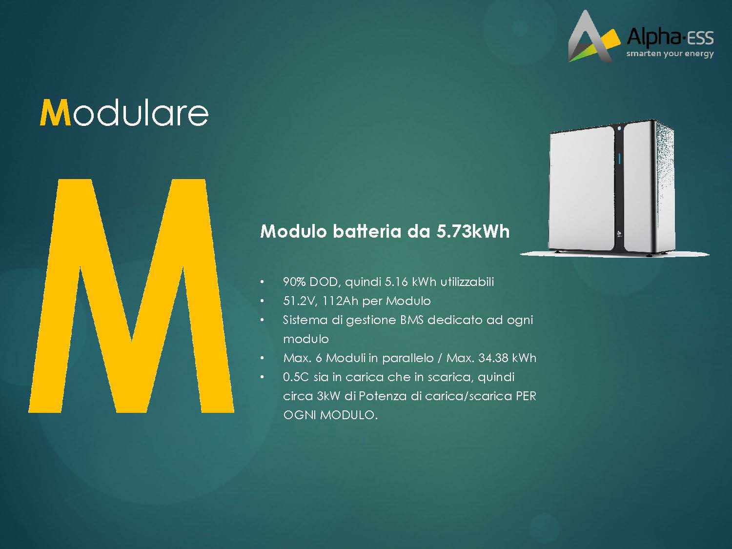

Messaggioda Foto Utentefrankzappa » 19 lug 2022, 16:34
GioArca67 ha scritto:Mi pare che tu confonda potenza del SdA (5kW) con capacità del singolo modulo batteria (5,2kWh).
Metti potenza SdA a 5kW.
Poi, perché con due moduli hai capacità utile 10,3kWh e non 10,4 (2x5,2)?
EDIT:
Anzi vedo che dal datasheet dello SMILE-BAT-10.1P la capacità nominale delle batterie è 10.1kWh, mentre la utile 9,7kWh
L'energia accumulata è data da 5,15 kWh per 2, perciò 10,3 kWh.
La potenza di 5,2 kW non mi ricordo dove l'ho presa, non nascondo che potrebbe anche essere impreciso (ma sono sicuro non sia quello il motivo del rigetto...).

frankzappa ha scritto:L'energia accumulata è data da 5,15 kWh per 2, perciò 10,3 kWh.
Anche 5,15 sembra uscito dal cilindro.
Usa i datasheet.
Foto UtenteGioArca67
4.585 4 6 9
Messaggi: 4593
[7] Re: Errore TERNA "potenza complessiva impianto di produzione
Messaggioda Foto Utentefrankzappa » 19 lug 2022, 18:33
5,16 moltiplicata per 2 fa i 10,3 kWh dichiarati.
50 3
Messaggi: 43
Iscritto il: 10 mag 2019, 18:20
[8] Re: Errore TERNA "potenza complessiva impianto di produzione
Messaggioda Foto UtenteGioArca67 » 19 lug 2022, 23:15
Poco male.
Ma usa i datasheet e non le brochure informative.
