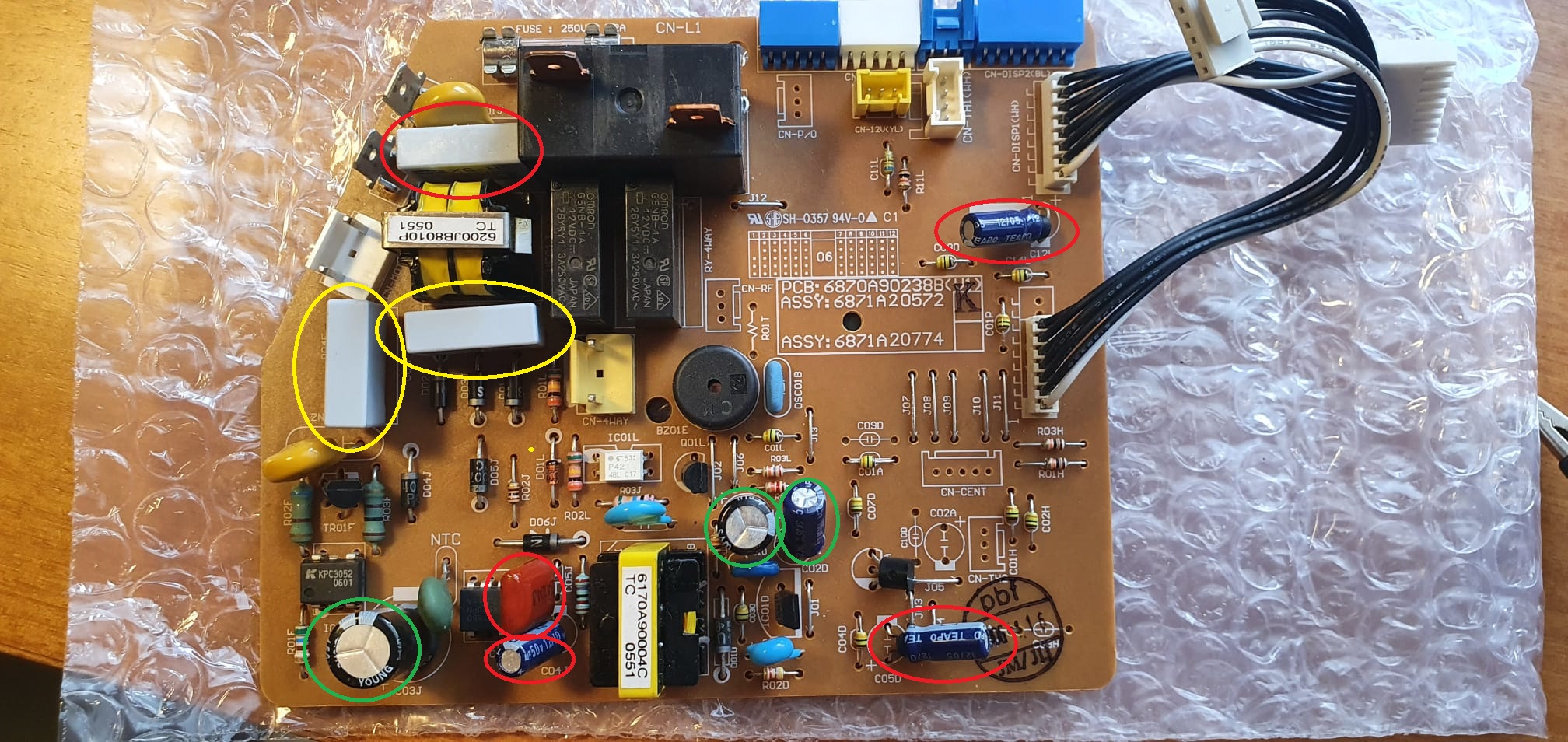

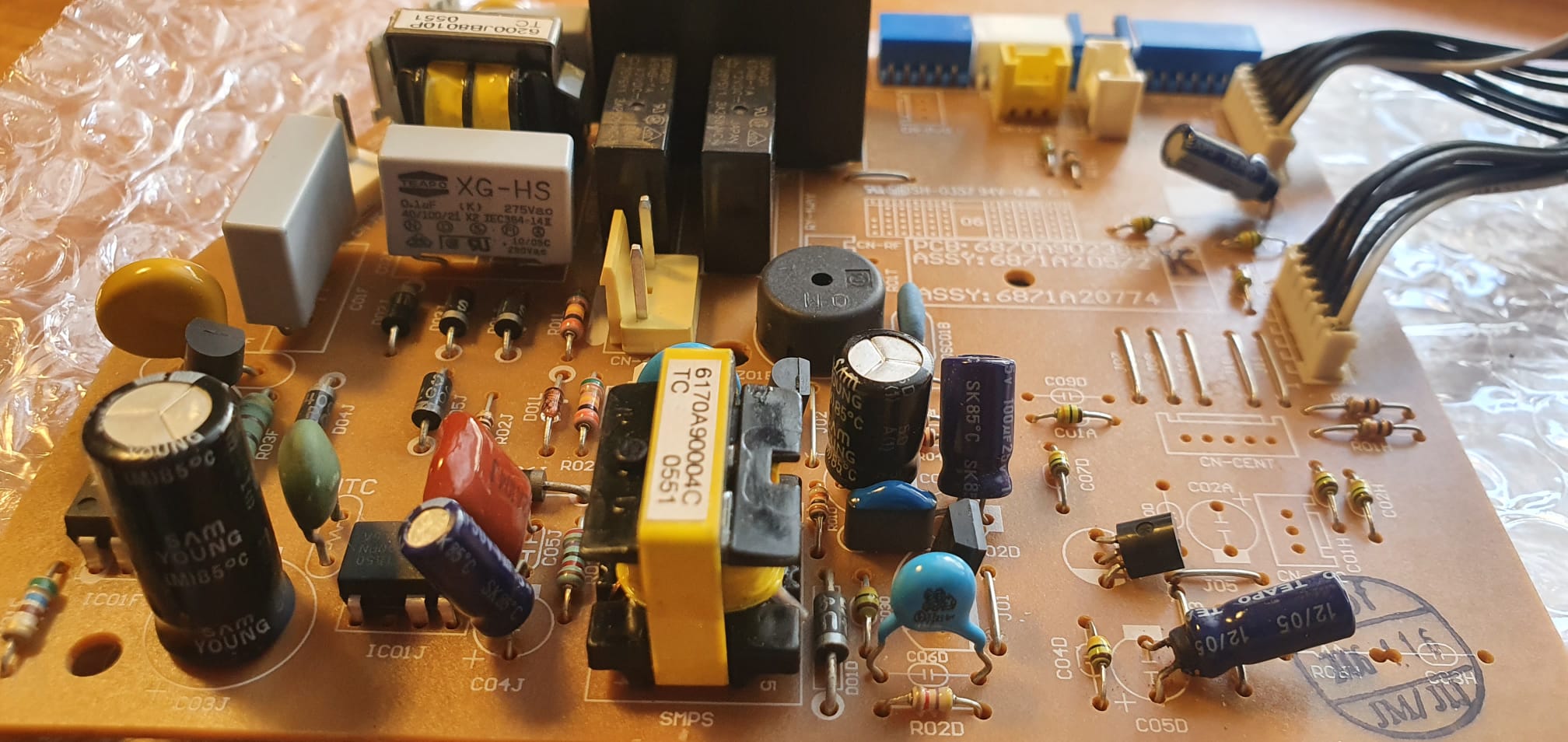

Messaggioda Foto UtenteSlash23 » 30 lug 2022, 13:53
Aggiornamento:
Allora con ESR meter i verdi sono buoni, i rossi andati (quello tutto a destra con perdita di liquido), i gialli non li legge non so perché visto che l'omologo rosso mi da 62Ω

Messaggioda Foto Utentestefanopc » 30 lug 2022, 14:10
Prima di tutto mi concentrerei sugli elettrolitici " piccoli ".
Che valore di esr hai riscontrato?
