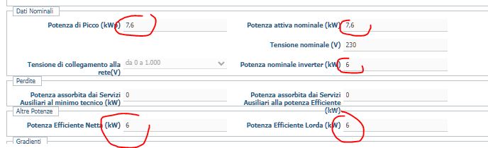

Danielex ha scritto:Oltre ai datasheet, usa la guida alla compilazione del regolamento di esercizio messa a disposizione dal costruttore dell'inverter.
Ora ho tutto, all'epoca (primavera) usai ciò che avevo a disposizione. Per la cronaca uso sempre i datasheet...
Foto Utentefrankzappa
50 3
Messaggi: 43
Iscritto il: 10 mag 2019, 18:20
[12] Re: Errore TERNA "potenza complessiva impianto di produzione
Messaggioda Foto Utentefrankzappa » 21 lug 2022, 17:24
Danielex ha scritto:.
frankzappa ha scritto:- potenza efficiente totale netta: 5 kW;
- potenza efficiente totale lorda: 5 kW.
Il problema sono questi dati.
Devi indicare la potenza nominale del campo fotovoltaico.
L'unico campo in cui devi indicare la potenza dell'inverter è quello in cui viene richiesta specificatamente.
In tutti gli altri campi indica la potenza dei moduli.
Impianto validato, a buon rendere!!! O_/

Salve a tutti, riprendo questo vecchio post per una domanda:
stante quanto detto sopra,
come è possibile che questo impianto sia stato validato senza problemi?

Danielex ha scritto:Chiedi a chi lo ha validato...
guarda, chiederei volentieri, perché questa cosa mi ha causato seri rallentamenti su altri impianti che sono stati compilati allo stesso modo ma che non sono stati validati...
Comunque, ricapitolo per il fotovoltaico:
    1) Pot. picco = somma delle potenze dei moduli in corrente continua
    2) Pot. attiva nominale (uso TERNA) = minore fra somma potenze moduli e potenza inverter
    3) Pot. nominale (uso DSO) = minore fra somma potenze moduli e potenza inverter
    4) Pot. generatore (uso DSO) = somma delle potenze dei moduli in corrente continua
    5) Pot. efficace lorda (uso TERNA) = somma pot. dei moduli in CC, SEMPRE
    6) Pot. efficace netta (uso TERNA) = somma pot. dei moduli in CC, SEMPRE
    7) Pot. complessiva nominale impianto = somma Pot attiva nominale dei gruppi (quindi delle sezioni)
    8) Per GENERATORE si intende SOLO la parte in continua, ossia i moduli fotovoltaici
Corretto?
Dimentico qualcosa?
Foto Utenteiemai
20 1 4
Messaggi: 47
Iscritto il: 12 gen 2024, 17:31
[18] Re: Errore TERNA "potenza complessiva impianto di produzione
Messaggioda Foto UtenteDanielex » 7 feb 2024, 12:28
La "potenza attiva nominale" (TERNA) è la potenza di picco (stesso valore di 1, 5, 6).
Specifico che si parla di impianti senza SdA (con particolare riferimento alle definizioni che hai riportato nel post precedente).
