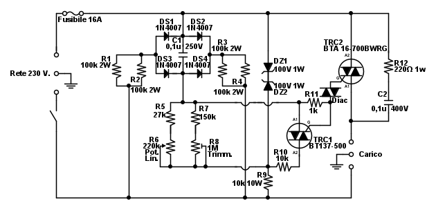

Buon giorno Forum,
dopo aver letto l'ultimo articolo di Foto Utentecarlomariamanenti, che saluto e ringrazio, ho gironzolato per i Siti segnalati e ho recuperato un po' di riviste che avevo perso e sfogliandone qualcuna ho trovato interessante uno schema di NE che ho voluto provare constatando che funziona anche bene.
Non era niente di speciale, era un semplice dimmer ma in realtà era un po' diverso dagli altri perché veniva consigliato per i carichi induttivi che notoriamente gradiscono poco i dimmer che partizionano la forma d'onda, salvo l'esistenza di circuiti particolari che però oltre a questo non mi è mai capitato di vedere.
Non c'è molto da dire su questo circuito. Lo schema pur essendo un po' diverso è comunque semplice e quello che posso aggiungere personalmente è che regge bene anche verso i carichi induttivi. Il calo di potenza sotto carico è minimo e si percepisce appena.
il carico induttivo determina una condizione per cui il controllo deve avvenire per mezzo di impulsi molto fitti verso II gate per ottenere sempre in tempo reale il controllo sulla sinusoide e questo circuito ci riesce abbastanza dignitosamente.
Come finale ho utilizzato un BTA 16-700BWRG al posto di un BTA 10-700. Non avendo disponibile il componente originale non ho avuto scelta ma il circuito ha funzionato regolarmente con in più la possibilità di aumentare maggiormente il carico da regolare. Inoltre mi sono accorto in un secondo momento che la versione del Triac che ho utilizzato è quella che non dovrebbe aver bisogno degli snubber ma avendo già piazzato R12 e C2 li ho lasciati al loro posto come da schema.
Pubblico lo schema perché ritengo possa essere d'interesse generale ed è semplice da realizzare anche per una semplice prova su breadboard.
Grazie per l'attenzione.

Quello che non mi piace è la resistenza da 10W e i due zener da 100V. Sono componenti che difficilmente si trovano nei cassettini dello sperimentatore.

Credo che ci sia poco da fare, quei componenti non si possono rimuovere e dubito che la stessa funzione possa essere ottenuta mediante l'impiego di componenti "meno impegnativi".
Forse si potrebbe sostituire gli zener con un diodo transil bidirezionale da 200V ma cambierebbe poco ai fini della reperibilità facilitata. Inoltre non sono sicuro che un diodo transil bidirezionale da 200V si comporterebbe come due zener da 100V in antiserie. Se non sbaglio i transil sono più adatti ad intercettare picchi occasionali e non continuativi.

Se il circuito si comporta bene, i componenti si possono anche acquistare. Quello che si ha nei cassetti è quanto mai casuale.

Ciao Foto UtenteEtemenanki, va bene, immagino che funzionasse a 230V. Ok, rimango in attesa.
Ciao Foto Utentestefanodelfiore, ho visto. In effetti è molto simile anche se è progettato per gestire un carico fino a 2300VA. Poi ho visto che invece degli zener utilizza un diodo Transil come avevo ipotizzato, quindi sarebbe possibile sostituire gli zener. Peccato che non ho il Transil del valore giusto. :mrgreen:
Beh, però mi sembra che nella sostanza tra i due ci sia poca differenza.
NE sostiene che lo schema è stato ricavato da documentazione della SGS Thomson, ma la rivista è del 2003 è forse allora i diodi Transil non esistevano o costavano troppo.

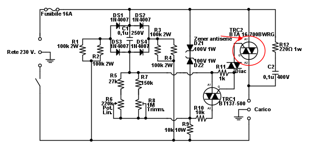

Scusa Ivo ma ho scaricato e modificato il tuo schema e lo ripubblico perché per me c'è un errore grafico sia nel tuo schema sia sullo schema di NE.
Riguarda gli anodi del Triac finale che sono sbagliati come posizionamento. NE ha messo Anodo2 di fianco al Gate mentre avrebbe dovuto mettere Anodo1 e nel tuo schema invece ha messo Anodo1 correttamente di fianco al Gate ma avresti dovuto ribaltare verticalmente il simbolo del Triac. Se sbaglio chiedo scusa e cercherò qualche amministratore che possa rimuovere il post.
