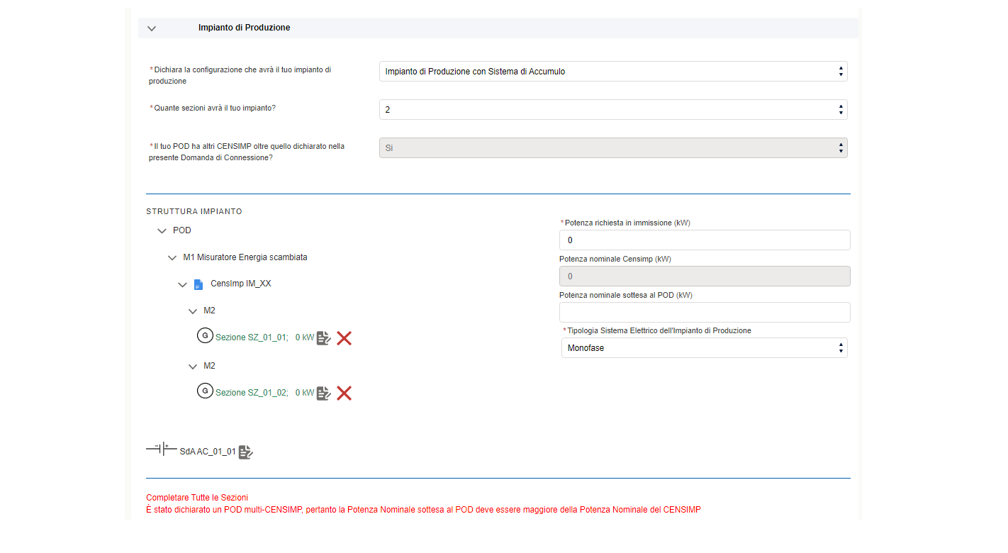

[6] Re: Secondo impianto fotovoltaico in una abitazione
Messaggioda Foto Utentecsk91 » 25 lug 2022, 12:08
Danielex ha scritto:Iter ordinario adeguamento connessione esistente.
Poi fai una nuova sezione.
Verifica se l'impianto esistente non è incentivato in C.E. (con il primo CE non puoi fare ampliamenti).
La nuova sezione va creata in questo modo sul portale?
Foto Utentecsk91
0 3
Messaggi: 11
Iscritto il: 30 apr 2022, 11:13
[7] Re: Secondo impianto fotovoltaico in una abitazione
Messaggioda Foto UtenteDanielex » 25 lug 2022, 18:59
Non mi sembra giusto, devi prima selezionare nel menù a tendina che è già presente un impianto di produzione.
Così gli stai dicendo che fai due nuove sezioni.

[8] Re: Secondo impianto fotovoltaico in una abitazione
Messaggioda Foto Utentecsk91 » 3 ago 2022, 15:35
Danielex ha scritto:Non mi sembra giusto, devi prima selezionare nel menù a tendina che è già presente un impianto di produzione.
sei sicuro che devo fare l'adeguamento della connessione esistente in questo caso? Mi è stato detto di fare una nuova richiesta di connessione per un nuovo contatore di energia prodotta per la porzione di impianto installata adesso.
E come faccio a selezionare che è gia esistente un impianto di produzione?
