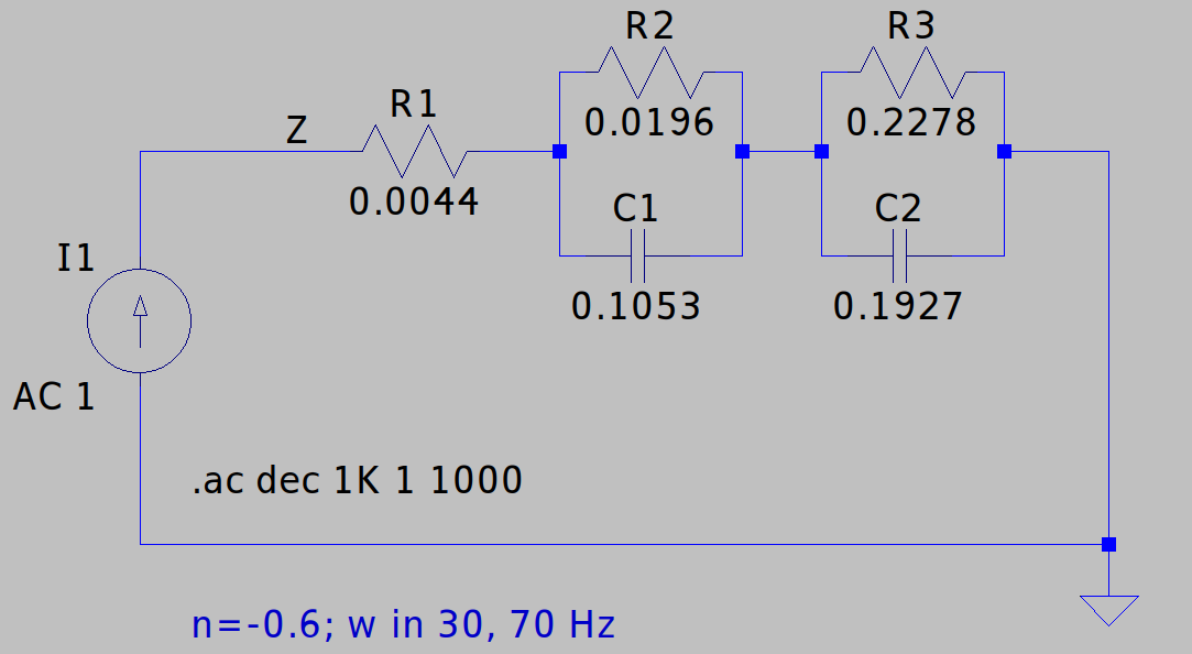

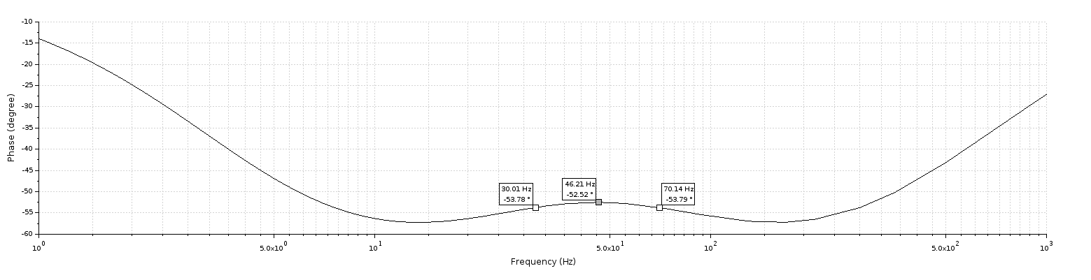

Con questa funzione
\frac{2773 +16.93s +0.0044s^{2}}{
11011 +506.1s +s^{2}}
nell'intervallo [30, 70] Hz

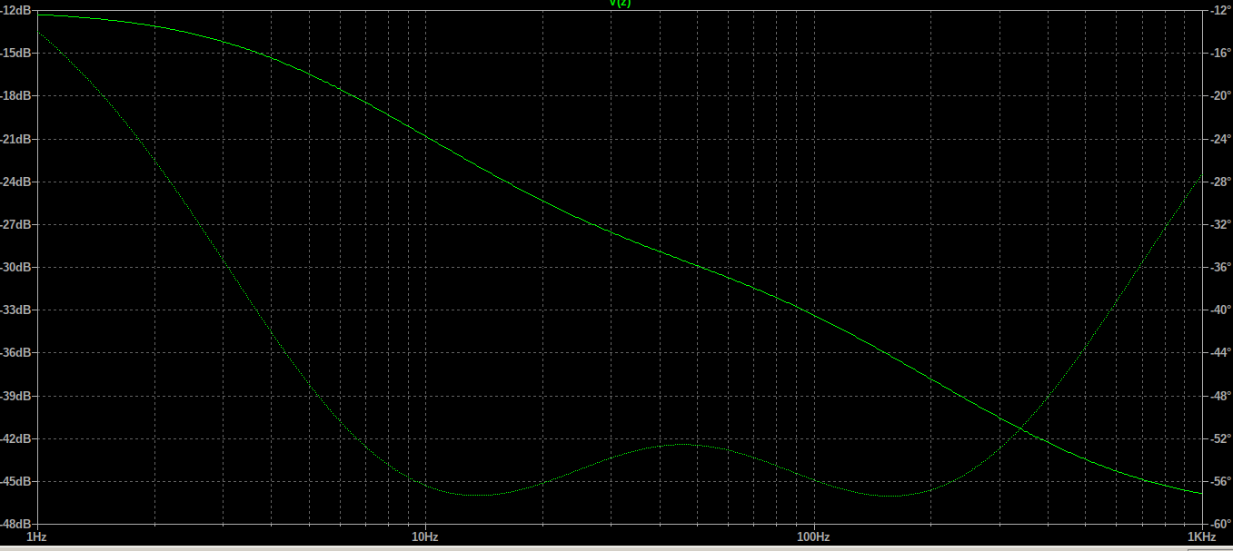

otteniamo il seguente diagramma delle fasi:
Praticamente costante.
Con LTspice
Questa volta i rapporti fra Cmax/Cmin e Rmax/Rmin valgono 1,83 e 51, rispettivamente. Valori fattibili :mrgreen: .. si fa per dire :mrgreen: :mrgreen:
Riducendo ulteriormente il numero di zeri e poli, pur ottenendo una CPZ, non si riesce a rispettare il valore dell'angolo medio pari a -54°.
Con un polo e uno zero, nell'intervallo [30, 70] Hz, l'angolo oscilla nei dintorni di -60°.
PS
Ho corretto un refuso. Sostituito 1101 con 11011.
Nota bene: alpha = -0.6, Q=1.

Assumendo che la f.d.t., in generale una immettenza, possa essere realizzata con solo due tipi di bipoli in una delle due forme di Foster. In particolare, nel nostro caso, la prima forma con elementi RC, considerata come impedenza (è stata una tua informazione).
L'impedenza nella variabile s viene scomposta in fratti semplici. Poi con vari approcci si calcolano i parametri Ri e Ci, anche per semplice ispezione delle singole frazioni nella variabile s.
Conoscendo l'analisi di Laplace applicata alla teoria dei circuiti è abbastanza immediato.
