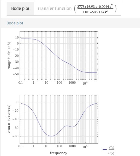

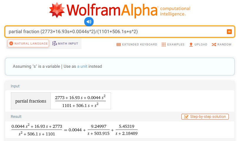

Messaggioda Foto UtenteRenzoDF » 11 ago 2022, 18:37
Per curiosità ho provato a ottenere la scomposizione in frazioni parziali via WolframAlpha, che mi permette di risparmiare anche la scrittura in Latex :D
controllando poi anche gain e fase,
che, come si vede, purtroppo, non concordano con quelli postati dal nostro caro Conte; passando poi dalla relazione PF ai parametri della rete che la sintetizza via Foster 1, ovviamente, ottengo diversi valori .
Veramente strano perché Foto UtenteEdmondDantes è sempre super affidabile nei calcoli.
Non ci resta che attendere Sue precisazioni. :arrow:
PS: mentre mi ritrovo con la sintesi circuitale del suo post [32], dove ha solo leggermente arrotondato i valori di R e C. :D

Messaggioda Foto UtenteEdmondDantes » 13 ago 2022, 13:36
RenzoDF ha scritto:Veramente strano perché Foto UtenteEdmondDantes è sempre super affidabile nei calcoli.
Foto UtenteRenzoDF, nell'arrotondare i valori ho... arrotondato troppo. :mrgreen:
Il termine costante del denominatore è di un ordine di grandezza superiore.
11011 non 1101.
I valori li ho riscritti senza fare copia-incolla e quel misero uno ha fatto un gran danno.
Grazie per la fiducia!

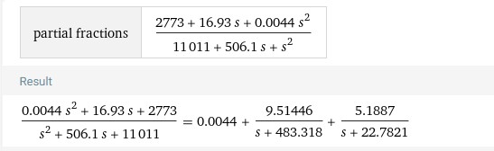

[70] Re: constant phase element
Messaggioda Foto UtenteRenzoDF » 19 ago 2022, 9:40
EdmondDantes ha scritto:... Il termine costante del denominatore è di un ordine di grandezza superiore.
11011 non 1101...
Sapevo che non poteva essere che un typo, e potevo anche ricavarmi il valore corretto inserendo la "retromarcia" dalla sintesi circuitale ... sto proprio invecchiando! :mrgreen:
Riposto per Foto Utentekirroz la corretta scomposizione in frazioni parziali
sperando che arrivino i quattro parametri.
