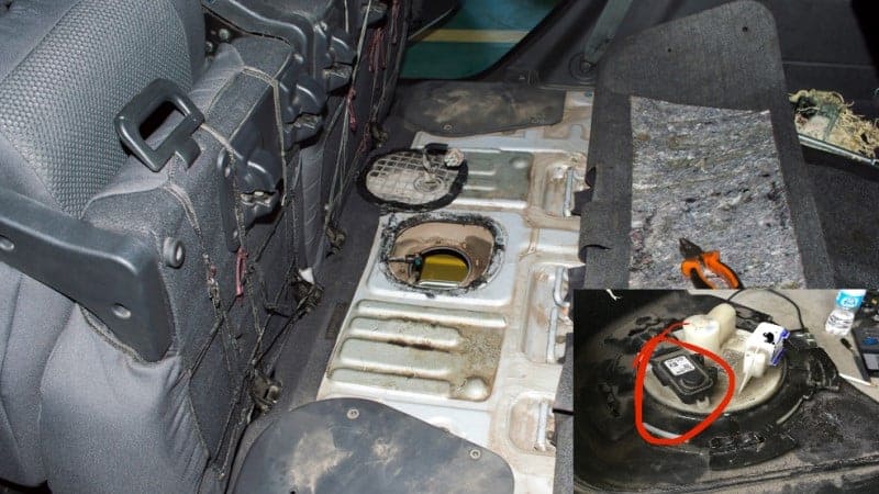

Ciao a tutti,
il problema mi si e' ripresentato,
fortunatamente in circostanze migliori (meno pericolose)
Ho avuto modo di leggere con uno scanner gli errori rilevati dalla centralina:
Qui oltre al 'solito p0265 (che due anni fa mi e' costato la sostituzione di un iniettore), c'e' il p1445 Purge Flow Sensor Circuit High Input
La cosa strana che ho notato e' che il problema mi capita tutte le volte che riempio il serbatoio piu' di meta' (e quindi raramente, lo faccio poche volte in un anno, solo per affrontare lunghi viaggi, tipo quando vado in ferie (mannaggia)) ma ora vedendo quel codice mi viene il sospetto:
non e' che tutta questa caterva di errori deriva da un malfunzionamento del sensore del sistema EVAP del serbatoio, e gli iniettori non centrano nulla?
E quindi Mitsubishi & co non hanno capito nulla?
Vedo tra l'altro che il p0265 ha tra le possibili cause anche :
Perche' mi sa che togliendo il tappo e rimettendolo, a serbatoio sotto la meta', poi mi pare che il problema dopo un po' sparisca...o perlomeno non si ripresenti piu' dopo aver cancellato gli errori...
Che ne pensate?
P0265 Citroen C5 OBD Code
OBD/2 P0265 error code description and symptoms.
Fuel Rail Pressure Sensor in Range But Low The comprehensive component monitor (CCM) monitors the FRP pressure for acceptable fuel pressure. The test fails when the fuel pressure falls below a calibrated value. Low fuel pressure Damaged FRP sensor Excessive resistance in circuit Low or no fuel A FRP PID value below 551 kpa (80 psi) indicates a failure Low or no fuel A FRP PID value greater than 896 kpa (130 psi) indicates a failure.
Che ne pensate?
